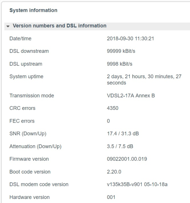

Super Moderators billdanos Δημοσ. 1 Οκτωβρίου 2018 Super Moderators Δημοσ. 1 Οκτωβρίου 2018 Πλέον δίνουν και το speedport plus που μπορεί να λειτουργεί ταυτόχρονα και στις 2 μπάντες του wifi (το 724v μπορούσε μόνο σε μία κάθε φορά). Είχα το 724 και τους πήρα απλά ένα τηλέφωνο πριν μερικές ημέρες και τους είπα πως επειδή έχω πολλές διαφορετικές συσκευές στο σπίτι, θα ήθελα ένα modem που να μπορεί να υποστηρίξει και τις 2 μπάντες ταυτόχρονα. Χωρίς πολλά πολλά, με ενημέρωσαν πως μπορώ οποιαδήποτε στιγμή να περάσω από ένα κατάστημα και να παραλάβω δωρεάν το νέο speedport plus και αν συνδεθεί σωστά να τους επιστρέψω το παλιό. Όπως και έκανα φυσικά και όλα πάνε εξίσου καλά και με αυτό το modem! Νομίζω πως τσίμπησα και λίγο παραπάνω στα speedtests και το μενου του πλέον είναι πολύ πιο γρήγορο σε σχέση με το 724! 1
