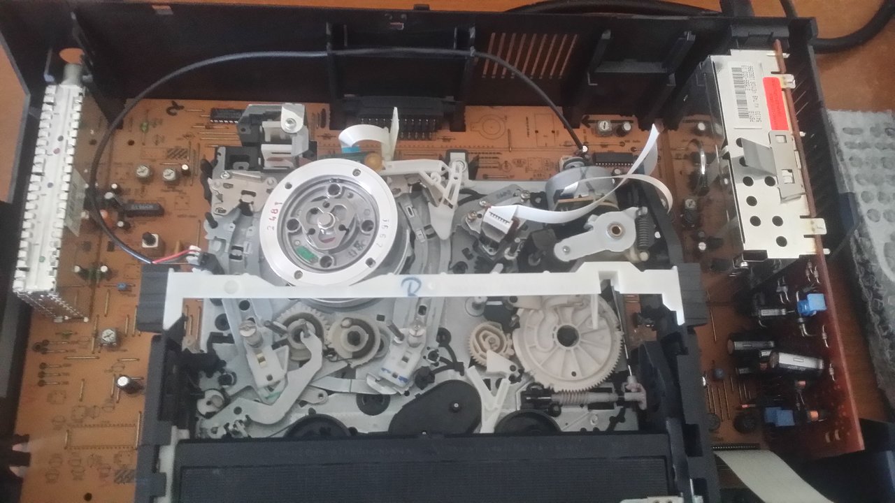

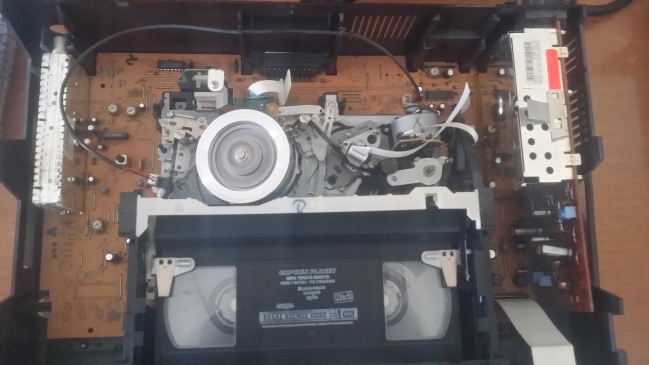

NickTheGamer95 Δημοσ. 21 Απριλίου 2018 Μέλος Δημοσ. 21 Απριλίου 2018 Το καθάρισα αλλά τίποτα, για δείτε λίγο και στην εικόνα μπας και πάει κάτι στραβά
nikos903 Δημοσ. 21 Απριλίου 2018 Δημοσ. 21 Απριλίου 2018 Η μεσαία η μεγάλη κεφαλή είναι για την εικόνα, αυτήν καθάρισες σωστά; Όταν λες πέθανε η εικόνα τι εννοείς; Τι σου βγάζει; Μπορείς να ανεβάσεις μια φωτογραφία τι σου δείχνει η τηλεόραση όταν παίζει το βίντεο; Πως το έχεις συνδέσει το βίντεο; Με SCART ή με το καλώδιο της κεραίας και πιάνεις απο κανάλι;
