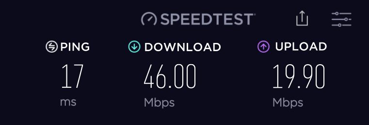

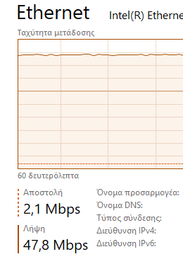

giorgosmcmc Δημοσ. 19 Απριλίου 2018 Δημοσ. 19 Απριλίου 2018 (επεξεργασμένο) Πρωτη φορα με τεχνολογια vdsl σαν μη γνωστης εχω καποιες αποριες, στη σελιδα του modem μου ειναι κλειδωμενο στα 50mbps download και 5 mbps upload, αρχικα οταν κατεβαζω οτιδηποτε, οταν κοιταζω το task manager βλεπω πως η ταχυτητα παει μεχρι 46 με 47 ενω στο steam μπορει να παει και 5.5 mbps οταν κατεβαζει (55), επισης στο speedtest που κανω δε παει πανω απο 46 με 47, δλδ 50 που ειναι και η ταχυτητα που θα επρεπε να παει και εχω τεραστιο upload speed, πως γινεται αυτο? Επεξ/σία 19 Απριλίου 2018 από giorgosmcmc

giorgosmcmc Δημοσ. 20 Απριλίου 2018 Μέλος Δημοσ. 20 Απριλίου 2018 (επεξεργασμένο) 10 ώρες πριν, rofl είπε αν εισαι σε χωριο μαλλον εισαι σε πακετο 50/30 , rural. δεν το υπολογιζεις σωστα, το 5.5 δεν ειναι 55, καπου στα 40κατι mbps ειναι κι αυτο, και σωστα περιπου εκει πιανεις max στο 50αρι. χανονται καποια mbps που χρειαζονται για να παρεις/στειλεις δεδομενα Το τσεκαρα και απ το task manager που ειναι και το πιο αξιοπιστο, κοντα στα 2 με 3 mbps χανω σε φουλ ταχυτητα στο download. Οχι δεν εχω rural, πακετο της wind εχω Αθηνα, 50/5, το speedtest τρελαθηκε μαλλον, μετα μου εβγαζε κανονικα 5 οσο πρεπει δλδ. 3 ώρες πριν, Μακιαβέλλι είπε Λογικό το download, με το upload τι παίζει όμως; Για δείξε τα στατιστικά του ρούτερ αν μπορείς TS. Τι ενοεις στατιστικα? Το technicolor tg788v v3 εχω. Επεξ/σία 20 Απριλίου 2018 από giorgosmcmc

jkoukos Δημοσ. 20 Απριλίου 2018 Δημοσ. 20 Απριλίου 2018 Άλλο πράγμα η ονομαστική ταχύτητα συγχρονισμού και άλλο η πραγματική ταχύτητα πλοήγησης στο διαδίκτυο. Η δεύτερη είναι πάντα μικρότερη από την πρώτη, λόγω overhead και πρωτοκόλλων επικοινωνίας κατά ένα ποσοστό, που σε VDSL και PPPoE κλήση είναι έως 9%. Εσύ είσαι στο 8%, άρα μια χαρά είναι η πραγματική σου ταχύτητα.
