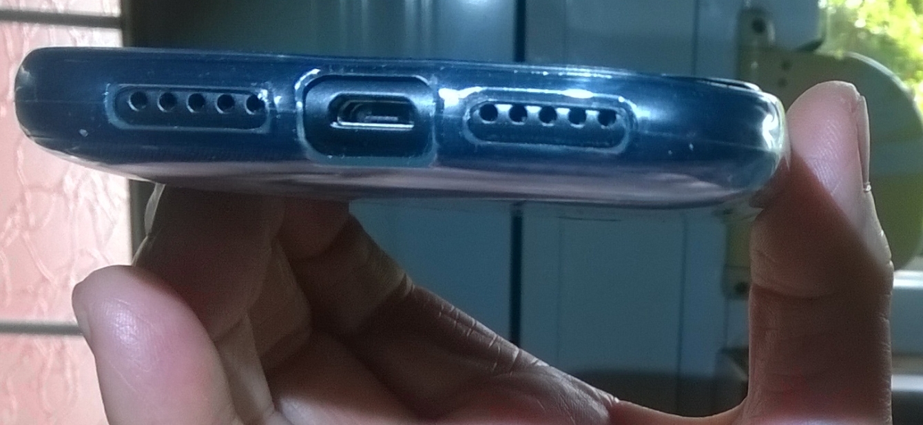

Apaleytos80 Δημοσ. 2 Μαΐου 2018 Μέλος Δημοσ. 2 Μαΐου 2018 (επεξεργασμένο) Τελικά το tuner το δοκίμασα και σε άλλο tablet καθως και στο τηλέφωνο που πήρα το Ulephone S7 αυτό με 2GB ram δεν δούλευε πουθενά. Τους έκανα dispute και μου λένε οι συσκευές ειναι type-c και oxi micro usb....Πλάκα μου κάνουν?.Δλδ το κινητό συνδέετε μια χαρά παντού με micro usb άλλα όχι με το tuner τους?. Επεξ/σία 2 Μαΐου 2018 από Apaleytos80
saruman123 Δημοσ. 2 Μαΐου 2018 Δημοσ. 2 Μαΐου 2018 1 ώρα πριν, Apaleytos80 είπε Τελικά το tuner το δοκίμασα και σε άλλο tablet καθως και στο τηλέφωνο που πήρα το Ulephone S7 αυτό με 2GB ram δεν δούλευε πουθενά. Τους έκανα dispute και μου λένε οι συσκευές ειναι type-c και oxi micro usb....Πλάκα μου κάνουν?.Δλδ το κινητό συνδέετε μια χαρά παντού με micro usb άλλα όχι με το tuner τους?. Και μάλιστα βλέπω ότι υποστηρίζει και OTG!!!
Apaleytos80 Δημοσ. 2 Μαΐου 2018 Μέλος Δημοσ. 2 Μαΐου 2018 Micro usb είναι η type-c που λέει ο Κινέζος. 13 λεπτά πριν, saruman123 είπε Και μάλιστα βλέπω ότι υποστηρίζει και OTG!!! Micro usb 2.0 δεν ειναι ?
saruman123 Δημοσ. 2 Μαΐου 2018 Δημοσ. 2 Μαΐου 2018 3 λεπτά πριν, Apaleytos80 είπε Micro usb είναι η type-c που λέει ο Κινέζος. Micro usb 2.0 δεν ειναι ? USB καθαρά φίλε μου.......
