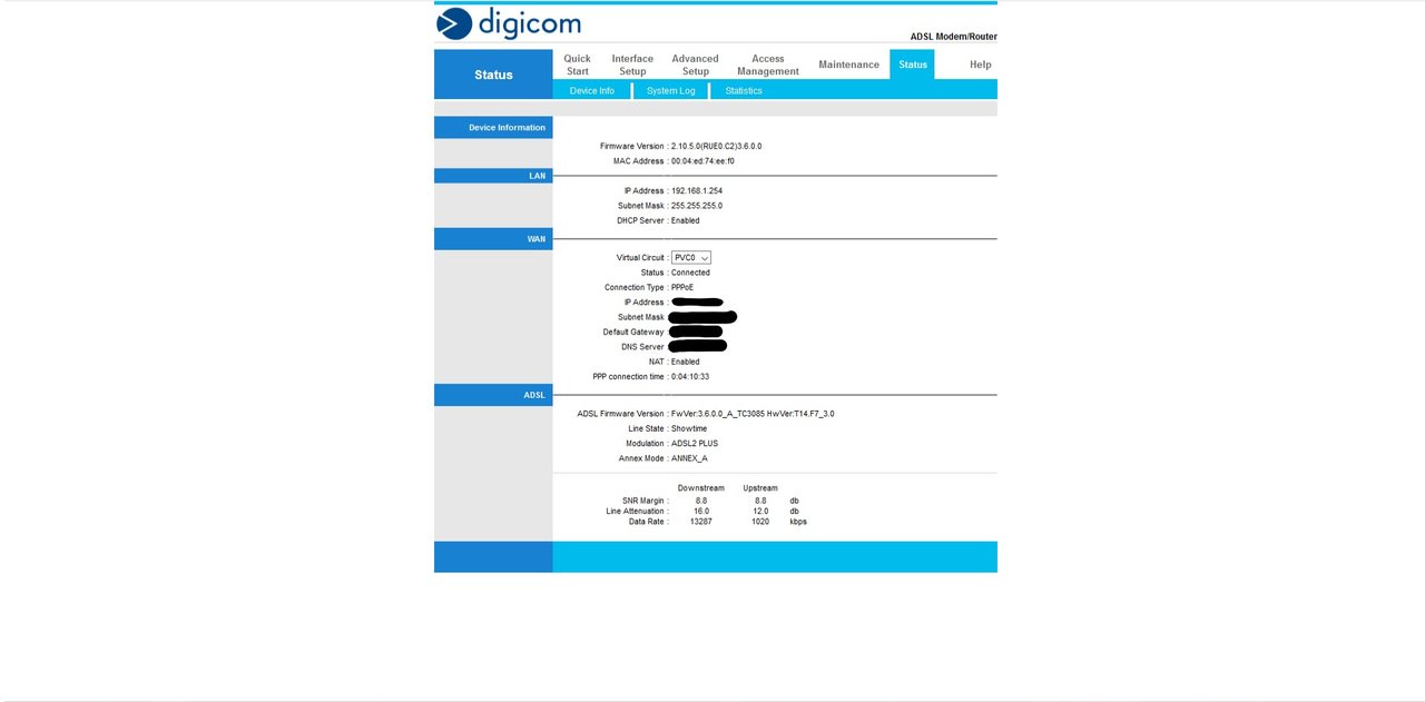

alexandros9019 Δημοσ. 18 Απριλίου 2018 Μέλος Δημοσ. 18 Απριλίου 2018 Παραθέτω και μια πιο γενική εικόνα των στοιχείων του ρούτερ. Απέχω από το DSLAM γύρω στα 650μ. σε ευθεία απ όσο έχω δει... Και ΚΑΦΑΟ έχω ακριβώς έξω από το σπίτι. Θεωρητικά δε θα πρεπε να ναι καλύτερη η γραμμή; Στο παλιό σπίτι έπιανα γύρω στα 19-20. Και εδώ πιάνω κάπου στα 10-11 και upload στα 0,86 σε speedtest ας γράφει το ρούτερ ότι πιάνω 13287 και upload 1020.
isay Δημοσ. 18 Απριλίου 2018 Δημοσ. 18 Απριλίου 2018 με down Attenuation στο 16, η απόσταση απο dslam μεχρι router σου ειναι θεωρήτικα στα 1200m. Σίγουρα παιζει να κάνεις βελτιωσεις αλλά το 20αρι που ειχες πριν ξεχνα το.
