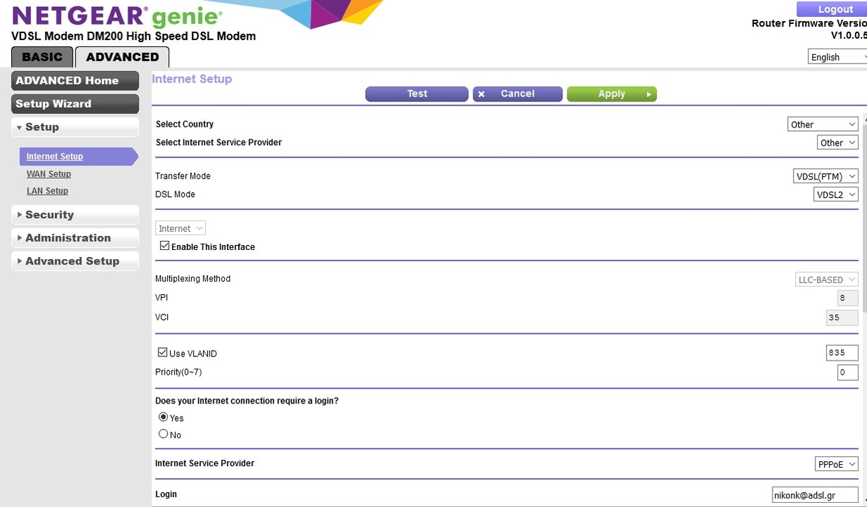

jkoukos Δημοσ. 18 Απριλίου 2018 Δημοσ. 18 Απριλίου 2018 Το DM200 είναι κανονικό modem/router απλά με μία μόνο θύρα LAN. Λογικά εξαρχής πρέπει να παίζει και ως router και από την στιγμή που έχεις συγχρονισμό σε VDSL αλλά όχι ΙΡ, τότε πιθανότατα δεν έχει ορισθεί (ή είναι λάθος) η τιμή VLAN ID που πρέπει να είναι 835. Αυτό ισχύει είτε παίζει ως σκέτο modem είτε ως modem/router. Για να δουλέψει μόνο ως modem, πρέπει να λειτουργεί σε bridge mode και την κλήση ΡΡΡ να την κάνει ο δικός σου router (αντί του DM200). 1
nikon55 Δημοσ. 18 Απριλίου 2018 Μέλος Δημοσ. 18 Απριλίου 2018 13 λεπτά πριν, jkoukos είπε Το DM200 είναι κανονικό modem/router απλά με μία μόνο θύρα LAN. Λογικά εξαρχής πρέπει να παίζει και ως router και από την στιγμή που έχεις συγχρονισμό σε VDSL αλλά όχι ΙΡ, τότε πιθανότατα δεν έχει ορισθεί (ή είναι λάθος) η τιμή VLAN ID που πρέπει να είναι 835. Αυτό ισχύει είτε παίζει ως σκέτο modem είτε ως modem/router. Για να δουλέψει μόνο ως modem, πρέπει να λειτουργεί σε bridge mode και την κλήση ΡΡΡ να την κάνει ο δικός σου router (αντί του DM200). Ευχαριστώ κι εσένα για την απάντηση. Το VLAN ID είναι στο 835 βέβαια αν το γυρίσεις μόνο σε μόντεμ δεν σε αφήνει να το αλλάξεις αφού δεν αλλάζει καμία επιλογή του ίντερνετ. Σε μοδεμ+ρούτερ ανάβουν κανονικά και τα 3 λαμπάκια του σε πράσινα το status γίνεται good αλλά Ip δεν πάιρνει. Δεν ξέρω μήπως δεν υπάρχει συμβατότητα με την vodafone.

nikon55 Δημοσ. 18 Απριλίου 2018 Μέλος Δημοσ. 18 Απριλίου 2018 (επεξεργασμένο) Αυτές είναι οι δικές μου ρυθμίσεις στο Netgear σαν modem+router και κάτω κάτω έχει ακόμα μια ρύθμιση που αφορά πια MAC θα φαίνεται τίποτα άλλο , αλλά IP δεν παίρνει με τίποτα . Η τελική απάντηση της Vodafone ήταν ότι μάλλον υπάρχει ασυμβατότητα του Netgear Επεξ/σία 18 Απριλίου 2018 από nikon55
rofl Δημοσ. 19 Απριλίου 2018 Δημοσ. 19 Απριλίου 2018 (επεξεργασμένο) αφου μπηκες στο κοπο γυρνα και σε bridge και δωσε screenshots απο το Netgear απ το bridge. σε bridge το netgear δεν θα παιρνει επισης ip αλλα αυτο ειναι απολυτως φυσιολογικο. αν συγχρονιζει το dsl και τα screenshots ειναι κομπλε, τοτε θα βαλεις τους κωδικους σου στο router για να παρει Ip Επεξ/σία 19 Απριλίου 2018 από rofl

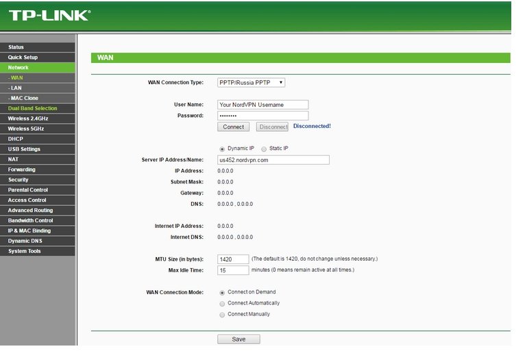

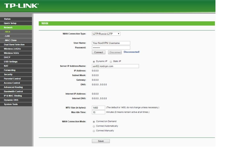

nikon55 Δημοσ. 19 Απριλίου 2018 Μέλος Δημοσ. 19 Απριλίου 2018 11 ώρες πριν, rofl είπε αφου μπηκες στο κοπο γυρνα και σε bridge και δωσε screenshots απο το Netgear απ το bridge. σε bridge το netgear δεν θα παιρνει επισης ip αλλα αυτο ειναι απολυτως φυσιολογικο. αν συγχρονιζει το dsl και τα screenshots ειναι κομπλε, τοτε θα βαλεις τους κωδικους σου στο router για να παρει Ip Πρώτα απ΄όλα θέλω να σε ευχαριστήσω ιδιαίτερα για την προσπάθεια σου να με βοηθήσεις.Μου ήρθε απάντηση σε μαιλ που είχα στείλει στην Netgear και μου είπαν στο andvanced setup εκεί που επιλέγω αν θα δουλεύει σαν modem ή σαν modem+router να ξετσεκάρω το passthrough vlan.Δεν ξέρω γιατί η Vodafone μου είπε να το έχω τσεκαρισμένο. Απ΄ότι κατάλαβα οι γνώσεις τους είναι τυποποιημένες στα δικά τους ρούτερ. Ίσως χρειαστώ κάποια στιγμή την βοήθεια σου που να ψάξω στο φόρουμ γιατί τώρα θέλω να συνδεθώ σε μια υπηρεσία το Nordvpn ή το CyberGhost που συνδέουν σε VPN server επί πληρωμή και όταν βάλω τα στοιχεία που μου λένε (εννοείται τα δικά μου , αυτό είναι ένα tutorial που έχουν στην σελίδα τους για τα Tp-link) , δεν μπαίνει στον ISP και δεν συνδέεται στο δικτυό τους. Άλλος ένας γρίφος για μένα που σίγουρα η Vodafone δεν θα λύσει. Ευχαριστώ και πάλι.
