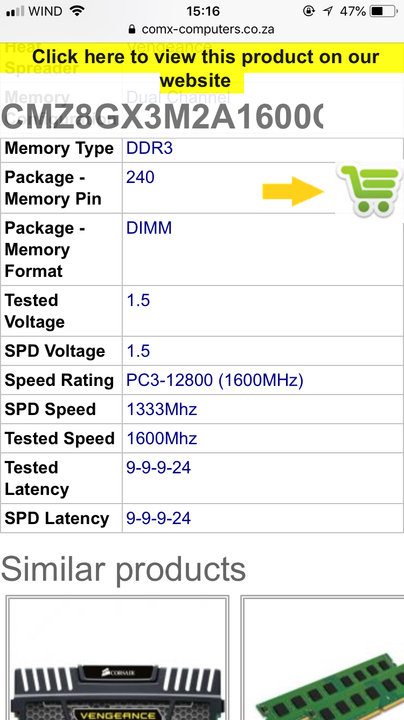

boombastik Δημοσ. 20 Απριλίου 2018 Δημοσ. 20 Απριλίου 2018 (επεξεργασμένο) O i5 4460 και το chipset υποστιριζουν 1600 mhz. Xmp δεν μπορει να βαλει γιατι εχει δυο διαφορετικα ζευγαρια και μαλλον τα xmp εχουν διαφορετικα timmings. To μονο που μπορει να κανει ειναι να βαλει χειροκίνητα 1600 mhz speed αν και τα 4dimms εχουν ιδια voltage σε αυτη την ταχύτητα. Η μητρικη κανονικα αν ολα τα modules ηταν 1600 mhz θα εβαζε default 1600 μιας και ειναι η επίσημη ταχύτητα. Αρα σιγουρα εχει καπιο stickakiμε ταχύτητα χωρις xmp 1333 mhz. Υστερογραφο : αν και τα δυο ζυγαρια εχουν ακριβως το ιδιο xmp εγω θα το ενεργοποιουσα. Επεξ/σία 20 Απριλίου 2018 από boombastik 1

Plig88 Δημοσ. 20 Απριλίου 2018 Μέλος Δημοσ. 20 Απριλίου 2018 Κατάλαβα τι θέλεις να πεις ,,,,, όντος για της μνήμες πρέπει να δω τα timings τους ,,,,, είναι dual channel μεταξη τους ,,,,οι 2x4gb 1600 Corsair vegence black module και οι 2x4gb 1600 Corsair vegence low profile blue module ,,,,, 1

Plig88 Δημοσ. 21 Απριλίου 2018 Μέλος Δημοσ. 21 Απριλίου 2018 22 ώρες πριν, Plig88 είπε Να σου πω την αλήθεια άκου τι παίζει ,,,, υποτίθεται πήρα το monitor για να κοπούν τα screen tearing . Αλλά συνέχισε να τα έχει , όποτε το έψαξα ,,,,το monitor μου είναι το AOC 1ms 75hz freesync,,,,,, αλλά μετά έμαθα ότι το freesync λειτουργεί μόνο σε amd ,,,,, όποτε έβαλα cap και ενεργοποίησα και στις ρυθμίσεις της κάρτας και στο pubg το vsync ,,,, ΕΕ και με αυτόν το τρόπο λύθηκε το πρόβλημα του screen tearing ,,,,, Να σου πω για τσέκαρε και εσυ μια τις μνήμες που έχω ,,,, αν ταιριάζουν Λοιπόν κομπλέ έκανα xmp και τρέχει στα 1600 απροβλημάτιστα ,,,, βέβαια παρατιρισα ένα άλλο πρόβλημα μετά από ώρα ,,,, σε κάποια φάση στο pubg από 70 που είχα βάλει cap στο FPS ,, έπεσαν στα 40-35, wtf
