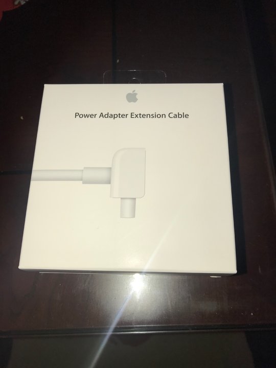

agiohorion Δημοσ. 18 Απριλίου 2018 Μέλος Δημοσ. 18 Απριλίου 2018 καλημερα , μιλησα με την υποστηριξη apple και ειπαν οτι συμβαινει σε μερικα macbook αυτο , ειναι θεμα γειωσης , και το προβλημα λυνεται με την προεκταση του καλωδιου φορτισης το οποιο θα μου το στειλουν δωρεαν και το προβλημα θα λυθει , Ετσι μου ειπαν τουλαχιστον , Ευχαριστω για τις απαντησεις σας 1

agiohorion Δημοσ. 18 Απριλίου 2018 Μέλος Δημοσ. 18 Απριλίου 2018 4 ώρες πριν, thodoris20s είπε Ααα ωραία φίλε μου μια χαρά. Ενημέρωσε αν είναι εύκολο όταν παραλάβεις το καλώδιο ναι ευχαριστως , μολις το παραλαβω 6 ώρες πριν, liospi είπε ειχες δικιο τελικα οσον αφορα το θεμα της γειωσης , απομενει τωρα να το δουμε και στην πραξη οταν παραλαβω το καλωδιο .

Romanzo Criminale Δημοσ. 25 Απριλίου 2018 Δημοσ. 25 Απριλίου 2018 Για να μην υπάρχει παραφιλολογία, το τρέμουλο στο μέταλλο είναι επειδή ο φορτιστής είναι αγείωτος. Θα πας να αγοράσεις power cable extension 1,8m απο ebay με 5 ευρώ που βγάζει σε σουκο και τελείωσε το άγχος σου. Το ίδιο έχω και κάνει εγώ. Από εκεί και πέρα δεν υπάρχει πρόβλημα με αυτό οπότε μη σε αγχώνει. 1
agiohorion Δημοσ. 30 Απριλίου 2018 Μέλος Δημοσ. 30 Απριλίου 2018 παρελαβα σημερα , το προβλημα λυθηκε , ηταν θεμα γειωσης το καλωδιο επεκτασης εδωσε την λυση και ολα καλα . *** το παρελαβα δωρεαν ***. Ευχαριστω ολους για την βοηθεια 1
