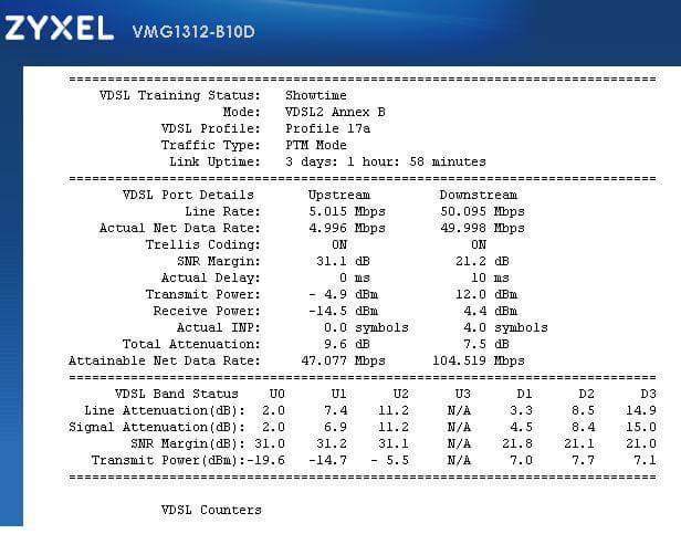

kage Δημοσ. 15 Απριλίου 2018 Δημοσ. 15 Απριλίου 2018 (επεξεργασμένο) Τα specs της γραμμης φαινονται τελεια... Γινετε να υπαρχει κοφτης? Ολες τις ωρες ακομη και ξημερωματα ειναι 25 26... wind Επεξ/σία 15 Απριλίου 2018 από kage

kage Δημοσ. 15 Απριλίου 2018 Μέλος Δημοσ. 15 Απριλίου 2018 (επεξεργασμένο) Εγω ηξερα για direct download απο γρηγορο σερβερ εξωτερικου π.χ. της nvidia... Και το speedtest σε gr servers τρεχει. Αυτο με το εθερνετ θα το βαλω στο προγραμμα.. Εφοσον τα specs της γραμμης ειναι οκ δεν χρειαζεται να ασχοληθουμε με spitters/κεντρικη πριζα κτλ ετσι δεν ειναι? Επεξ/σία 15 Απριλίου 2018 από kage

poulinos Δημοσ. 16 Απριλίου 2018 Δημοσ. 16 Απριλίου 2018 15 hours ago, kage said: Εγω ηξερα για direct download απο γρηγορο σερβερ εξωτερικου π.χ. της nvidia... Και το speedtest σε gr servers τρεχει. Αυτο με το εθερνετ θα το βαλω στο προγραμμα.. Εφοσον τα specs της γραμμης ειναι οκ δεν χρειαζεται να ασχοληθουμε με spitters/κεντρικη πριζα κτλ ετσι δεν ειναι? ναι ειναι οκ δεν φταιει αυτο.τωρα αν θες τα μεγιστα στο attainable τσεκαρε αυτο https://www.cyta.com.cy/mp/informational/support/files/wiring-guide-for-broadband_GR.pdf κατα τα αλλα στα 2,4 ghz δυσκολο να τερματισεις την 50 αρα ειδικα με ρουτερ του κιλου.
kage Δημοσ. 26 Απριλίου 2018 Μέλος Δημοσ. 26 Απριλίου 2018 (επεξεργασμένο) Zyxel vmg1312-b10d Μετα απο δοκιμες στο wifi θα πω οτι το b mode ηταν στα μολις ~5mb,το g mode στα ~25mb και n mode ηταν οκ... Ολα αυτα ακομη και αν ειχα βαλει μανουαλ Max. Downstream Bandwidth 49990kb(λιγο πιο κατω απο συγχρονισμό γραμμης)αντι για αυτοματη ταχυτητα... Τεσπα επιτελους ειδα 46mb στο wifi... Επεξ/σία 26 Απριλίου 2018 από kage
