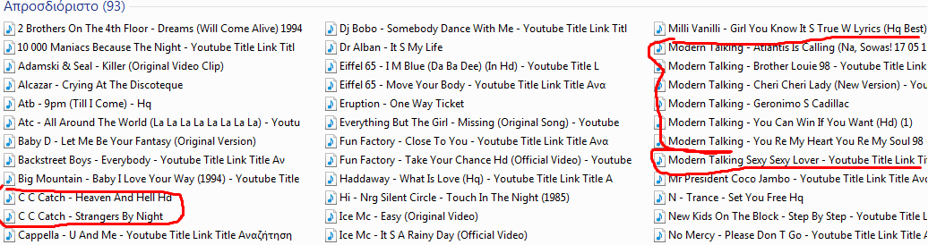

Montezuma Δημοσ. 15 Απριλίου 2018 Δημοσ. 15 Απριλίου 2018 (επεξεργασμένο) Κλαησπερα, εχω ενα CD με τραγουδια MP3, τα εκανα αντιγραφη στο Κομπιουτερ μου διοτι θελω να αλλαξω την σειρα που παιζουν τα τραγουδια, αλλα δεν τα εχω καταφερει ,. Τα τραγουδια ταξινομουνται απο οτι βλεπω, ειτε αλφαβητικα, ειτε με ονομα καλλιτεχνη, εγω ομως θελω να τα εχω με δικι μου σερια για να τα ταξινομισω οπως θελω εγω, πχ : Εχω καποια τραγουδια απο τους CC CATCH kai apo MODERN TALKING και θελω να τα βαλω να παιξουν μαζι, αλλα αυτο δεν γινετε διοτι δεν ταιριαζουν αλφαβητικα, πως μπορω να το καταφερω να παιζουν μαζι ?? Επεξ/σία 15 Απριλίου 2018 από Montezuma
