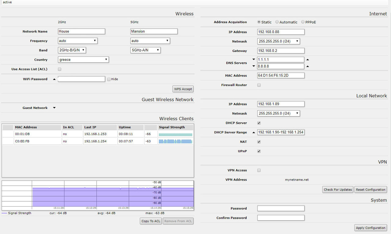

papars Δημοσ. 15 Απριλίου 2018 Δημοσ. 15 Απριλίου 2018 Έχει κάποιος εμπειρία από το mikrotik cAP ac; Μου βγάζει πολύ χαμηλή ταχύτητα στους 5Ghz. Τρέχω το "speedtest by ookla" σε ένα κινητό 1+1, σε απόσταση λιγότερο από 1 μέτρο από το cAP. Στους 5Ghz μου βγάζει 23.7Mbps / 4.12Mbps (up/down). Στο fritz!box που είναι και αυτό στο 1 μέτρο από το τηλέφωνο (σε άλλο κανάλι από το mikrotik) έχω 44.6/4.9. Πέρα από τα 2 αυτά, δεν υπάρχει κάτι άλλο στους 5Ghz. Στα 2.4Ghz έχω 36.5/4.59 και το fritz δίνει 37.7/4.43 που είναι λογικά νούμερα (και δεν πέφτει καρφίτσα στους 2.4Ghz λόγω πολυκατοικίας). Γιατί αυτή η κακή απόδοση στους 5Ghz; Channel width είναι στα 20Mhz και παραθέτω την σελίδα των ρυθμίσεών μου. Επίσης θα ήθελα να ξέρω πως να ρυθμίσω το mikrotik να δίνει διευθύνσεις από το router μου και όχι από το δικό του DHCP. θέλω οι ασύρματες συσκευές να βλέπουν τα υπόλοιπα δικτυακά μου αντικείμενα. Αν στο cAP διαγράψω τις ρυθμίσεις "local net" και κλείσω το DHCP/NAT δεν συνδέεται τίποτε πάνω του.
Επισκέπτης Δημοσ. 15 Απριλίου 2018 Δημοσ. 15 Απριλίου 2018 (επεξεργασμένο) "Επίσης θα ήθελα να ξέρω πως να ρυθμίσω το mikrotik να δίνει διευθύνσεις από το router μου και όχι από το δικό του DHCP. θέλω οι ασύρματες συσκευές να βλέπουν τα υπόλοιπα δικτυακά μου αντικείμενα." Θεωρώ πως έχεις την παρακάτω τοπολογία: [Internet]---------[modem/router]-------ethernet port-------- internet port---[mikrotik] Μεταξύ modem/router και mikrotik καταλαβαίνω βάση των παραπάνω πως χρησιμοποιείς το 192.168.0.88/24 subnet. Οπότε άλλαξε σε πρώτη φάση την φυσική διασύνδεση μεταξύ του modem/router και του mikrotik: [Internet]---------[modem/router]-------ethernet port--------NOT internet port---[mikrotik] , eg use port 2 Σβήσε τις ρυθμίσεις στο internet κομμάτι απο το παραπάνω GUI screenshoot (σβήσε το 192.168.0.88) Πέρασε την ip του παραπάνω subnet στο LAN κομμάτι (που τώρα έχεις το 192.168.1.0/24 subnet και την 192.168.1.89 ipv4 address σε 192.168.0.88/24) Uncheck DHCP server, σβήσε το DHCP scope και uncheck NAT Εφόσον το modem/router σου θές να είναι αυτό που μοιράζει διευθύνσεις, φτιάχνεις εκεί το DHCP scope (192.168.0.0/24 με τις σχετικές παραμέτρους). Αν θές να έχεις DNS και routing (για να κατεβάζεις πχ νέες εκδόσεις του routerOS) και στο Mikrotik, απο το GUI πχ, μπορείς στο: IP-->DNS (να ορίσείς DNS server(s)) IP-->Routes (να ορίσεις default route πρός το modem/router, πχ 192.168.0.1) Έτσι το modem/router σου θα κάνει το networking functionality (DHCP server, PPP termination, NAT, firewall) και το mikrotik θα είναι ουσιαστικά απλά ένα WiFi Access Point. Tώρα ώς πρός τα 5G βλέπω πως έχει μόνο A/N (no AC support) ? Μπορείς να βάλεις 40Mhz channel (για N σε 5G) και να ξαναδοκιμάσεις ? Έχεις δοκιμάσει με άλλη συσκευή που υποστηρίζει 5G ή δοκιμές μεταξύ 2 συσκευών με 5G ? Επεξ/σία 15 Απριλίου 2018 από Επισκέπτης
