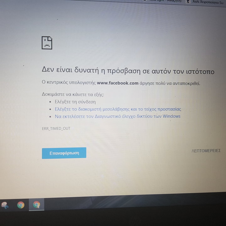

thanasiskg Δημοσ. 13 Απριλίου 2018 Δημοσ. 13 Απριλίου 2018 Γεια σας μετα το προβλημα που ειχε χθες ο οτε εμπαινε κανονικα σε ολες τς σελιδες μετα απο λιγο εμφανιζει αυτο που δειχνει η φωτογραφια σε σχεδον ολες τς σελιδες , στο youtube μπαινει κανονικα και το torrent κατεβαζει κανονικα .Επισης το κινητο που συνδέεται με το ιδιο wifi δεν εχει κανενα θεμα .Τι μπορει να φταιει??

poulinos Δημοσ. 15 Απριλίου 2018 Δημοσ. 15 Απριλίου 2018 On 13/04/2018 at 6:10 ΜΜ, thanasiskg said: Γεια σας μετα το προβλημα που ειχε χθες ο οτε εμπαινε κανονικα σε ολες τς σελιδες μετα απο λιγο εμφανιζει αυτο που δειχνει η φωτογραφια σε σχεδον ολες τς σελιδες , στο youtube μπαινει κανονικα και το torrent κατεβαζει κανονικα .Επισης το κινητο που συνδέεται με το ιδιο wifi δεν εχει κανενα θεμα .Τι μπορει να φταιει?? α.δοκιμασε καρφωτα dns β.απο command prompt δοκιμασε ping ip router πχ ping 192.168.1.254 μετα ping 194.219.227.2 και μετα ping www.forthnet.gr αν αποτυχει στο 3 κατι θεμα με dns οποτε δες το να δωσεις καρφωτα dns
