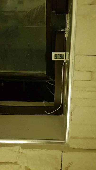

Λύση nikos121 Δημοσ. 14 Απριλίου 2018 Μέλος Λύση Δημοσ. 14 Απριλίου 2018 τελος καλο ολα καλα. δουλεψε και με 15μ 2χ0.75 αλλα και με καλωδιο UTP δειχνοντας τις ιδιες ενδειξεις ειτε με τις προεκτασεις ειτε χωρις. 3
