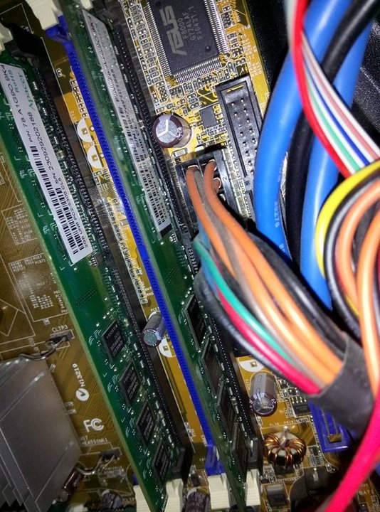

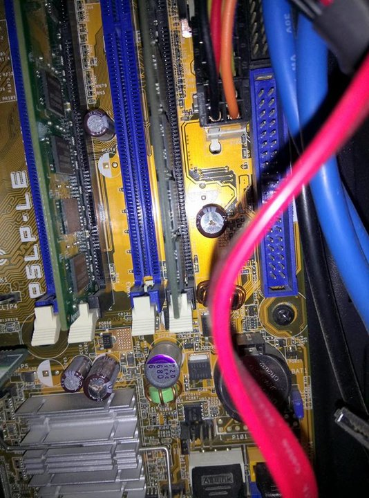

23Optimus Δημοσ. 12 Απριλίου 2018 Δημοσ. 12 Απριλίου 2018 (επεξεργασμένο) δεκετιας μητρικη και δεν γνωριζω αν αξιζει το κοπο και αν πρεπει να πειραχτει ακομα και απο εμπειρο τεχνικο η καπιον που ξερει για αλλαγη πυκνωτων και γενικως το συστημα επεξεργαστη σκληρου μνημες, το μονο που αλλαξα τα τελευταια 5 χρονια ηταν τροφοδοτικο καρτα γραφικων κουτι και εκανα φορματ μολις πριν 4 μερες ξανα στα 10 με clean install γιατι δε τη παλευε αλλο καποια πραματα δ ελειτουργουσαν ετρρωγα μπλε οθονες και φαννταστηκα θαναι απο αυτο, μιας που το κομπιουτερ τρεχει γρηγορα μπενει στην επιφανεια σε 25 δευτερα, παιζω και παιχνιδια, τωρα αν ξαφνικα σβησει μια και καλη, και ισως θαπρεπε να μην τον ανοιγω, τι πιστευετε, λεφτα για πεταμα δεν υπαρχουν, αν ειχα θα εκανα μια αναβαθμιση κομματι κομματι, σκεφτομουν να κοιτουσα μητρικη που να υποστηριζει τα βασικα επεξεργαστη και μνημες , παλια και αυτα intel core 2 duo e4500 2.20 ghz ραμ ddr2 δε θυμαμαι mhz kapoy 600 800 4 gb αλλα μαλλον λιγο δυσκολο να βρεθει Επεξ/σία 12 Απριλίου 2018 από 23Optimus

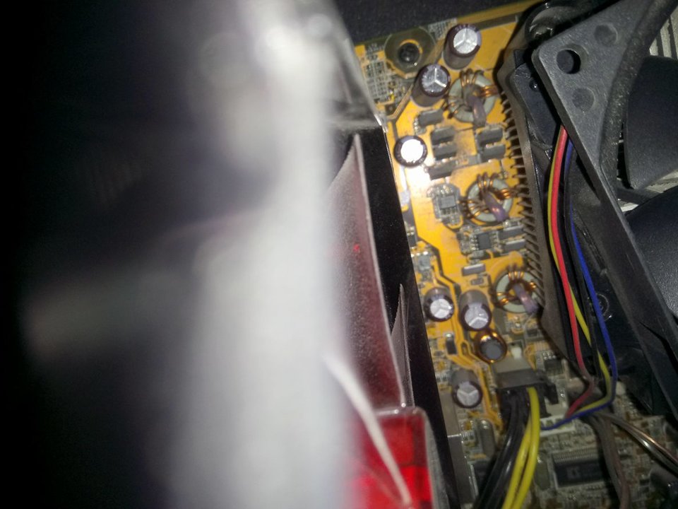

23Optimus Δημοσ. 12 Απριλίου 2018 Μέλος Δημοσ. 12 Απριλίου 2018 2 λεπτά πριν, Sheogorath είπε Καλησπέρα, Αν δεν έχεις να διαθέσεις περί 300 ευρώ, μπορείς να ρωτήσεις σε κάποιο μαγαζί με ηλεκτρονικά. Πιθανόν κανα 20άρι μαξ να σου πάρουν. 300 για ποια το εννοεις για μητρικη καινουργια μνημες επεξργαστη να υποθεσω ε, ειχα ρωτησει αλλα παιρνω πολλες γνωμες ακουσα οτι δεν κανει να σκαλιζεις μητρικη με τετοιο προβλημα ειδικα παλιες, δεν ξερω ρωτησα και μου παν 40 ευρω μαζι με σερβις και αλλαγη παστας, θεματα με θερμοκρασιες ποτε δεν ειχα κιολας, στις φωτο πιστευεις ειναι τραγικο το θεμα? θα γινουν ολοι οι πυκνωτες ετσι?
Sheogorath Δημοσ. 12 Απριλίου 2018 Δημοσ. 12 Απριλίου 2018 19 λεπτά πριν, 23Optimus είπε 300 για ποια το εννοεις για μητρικη καινουργια μνημες επεξργαστη να υποθεσω ε, ειχα ρωτησει αλλα παιρνω πολλες γνωμες ακουσα οτι δεν κανει να σκαλιζεις μητρικη με τετοιο προβλημα ειδικα παλιες, δεν ξερω ρωτησα και μου παν 40 ευρω μαζι με σερβις και αλλαγη παστας, θεματα με θερμοκρασιες ποτε δεν ειχα κιολας, στις φωτο πιστευεις ειναι τραγικο το θεμα? θα γινουν ολοι οι πυκνωτες ετσι? Για νέο σύστημα με 2200G/2400G κτλ. Αν δουλεύει όπως είναι, άστο. 1
cpc464 Δημοσ. 13 Απριλίου 2018 Δημοσ. 13 Απριλίου 2018 Πήγαινε την μητρική σε έναν ηλεκτρονικό να σου βάλει 2 πυκνωτές άν δέν το έχεις με το κολλητήρι, είναι αστεία βλάβη,και μέχρι να σκάσει άλλος μάζευε για αναβάθμιση, ένας 2200g με μητρική και μνήμες δέν θα σου στοιχήσει πολύ.
23Optimus Δημοσ. 13 Απριλίου 2018 Μέλος Δημοσ. 13 Απριλίου 2018 10 ώρες πριν, cpc464 είπε Πήγαινε την μητρική σε έναν ηλεκτρονικό να σου βάλει 2 πυκνωτές άν δέν το έχεις με το κολλητήρι, είναι αστεία βλάβη,και μέχρι να σκάσει άλλος μάζευε για αναβάθμιση, ένας 2200g με μητρική και μνήμες δέν θα σου στοιχήσει πολύ. αν μεινει ετσι θα εχει θεμα? η ειναι θεμα τυχης ξεω γω ν αμη λειτουργει ξαφνικα το συστημα με το ρευμα

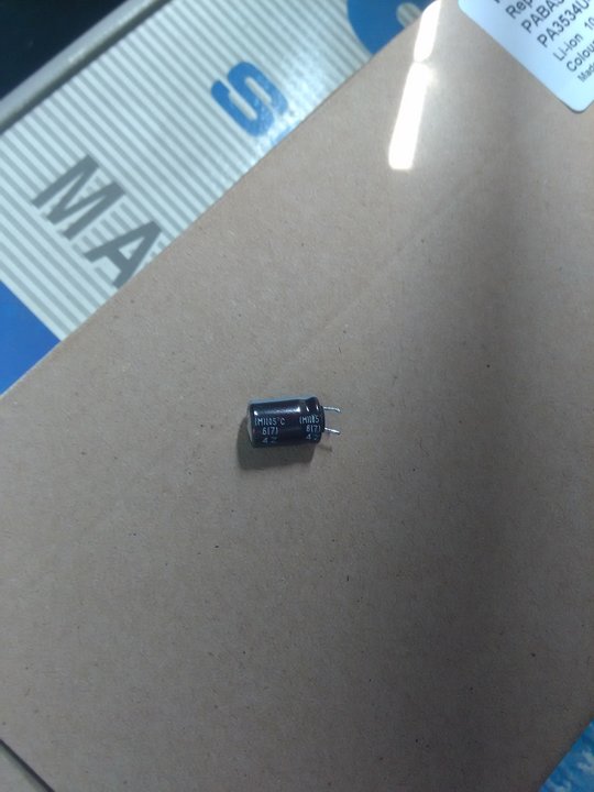

Qless Δημοσ. 13 Απριλίου 2018 Δημοσ. 13 Απριλίου 2018 Ο πυκνωτής που φούσκωσε πρέπει να είναι αυτός, έχω ένα σακουλάκι από δαύτους σε αλλαγές που έχω κάνει κατα καιρούς, έμπαιναν σε πολλές μητρικές της asus ακόμα και στα πιό ακριβά mobos πρίν γίνουν όλα αποκλειστικά με solid caps, και σε κάρτες γραφικών, από palit, xfx, gainward
23Optimus Δημοσ. 13 Απριλίου 2018 Μέλος Δημοσ. 13 Απριλίου 2018 μαλιστα, εγω αυτο που προσπαθω να καταλαβω, ειναι παρολο που ψαχνω εδω και εκει ολοκληρη διαδικασια να αλαχτει αυτο, ενας ειδικος αν το σκαλισει αξιζει το κοπο η θα πεταω τσαμπα λεφτα και θα γινει χειροτερα . γιατι βλεπω οτι αυτα φαινονται απλα με το να το αντικαταστησεις ειναι δυο συρματακια που τα κουμπονεις και μετα τα καιει και να κοβεις με κοφτακι, αλλα παρατηρω οτι χρησιμοποιουν εργαλεια που θελει εμπειρα χερια, η μητρικη μου πανω εχει 5 6 φουσκωμενους και σε ολους σχεδον πανω εχει ενα καφε χρωμα, αλλα ειναι ξεραμενο, λες και ειναι χρονια εκει, ακουω απο κοσμο οτι πως γινεται να δουλευει ακομα, αν το αφησω οπως ειναι εφοσον δουλευει κανονικα και βλεποντας και κανοντας τι να πω
