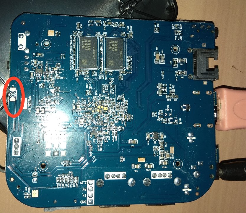

Παιδιά, πριν λίγες μέρες παρέλαβα το Android TV. Εννοείται πως προσπάθησα να βάλω Custom Rom. Βλέποντας λοιπόν την διαδικασία το box θα έπρεπε να είχε reset button. Παρόλα αυτά το συγκεκριμένο Android TV δεν έχει !!
Είχα και εγώ ακριβώς την ιδια απορία. Πλέον, το αφαίρεσαν από τις νέες παρτίδες. Περιμένω απάντηση από το banggood σχετικά με το λόγο. Μπορείς είτε να το βραχυκυκλωσεις είτε να βάλεις reset button. Ψάξε για οδηγούς για το mecool miss pro L.
Επεξ/σία από kyanokranos
Το προσπάθησα με ένα συρματάκι και έπειτα με έναν συνδετήρα αλλά δεν τα κατάφερα. Ανοίγει κανονικά χωρίς να πηγαίνει σε recovery. Θα το κοιταξω πιο προσεκτικά.  Προς το παρόν δεν τα έχω καταφέρει.
Μια πολύ εύκολη εναλλακτική είναι μέσω ADB/fastboot. Κατεβάζεις ένα terminal στο box και με τις εντολές adb reboot recovery, γίνεται reboot σε recovery. Επίσης, αν προσπαθείς να περάσεις rom με USB flashing tool, άνοιξε το πρόγραμμα στο pc σου και συνέδεσε το στο, απενεργοποιημένο και αππσυνδεδενο από την πρίζα, box. Σε εμένα έκανε αυτόματα boot σε recovery. Η σωστή θύρα για τέτοιες αναβαθμίσεις, είναι η πιο κοντινή στην υποδοχή για SD.
