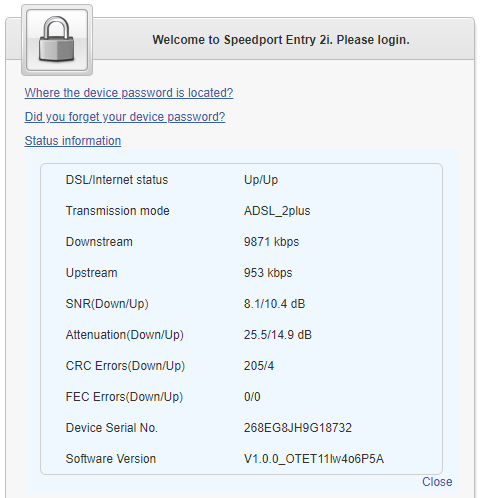

petran91 Δημοσ. 13 Απριλίου 2018 Μέλος Δημοσ. 13 Απριλίου 2018 (επεξεργασμένο) Επίσης να αναφέρω ότι η σύνδεση είναι καινούρια, δηλαδή ούτε μήνα. Περίμενα να με βάλουν αμέσως σε καμπίνα VDSL και να κλειδώνω σε 24άρι, πράγμα που δεν έγινε. Από όσο γνωρίζω είμαι συνδεδεμένος σε κέντρο. Παραθέτω και τα στατιστικά της σύνδεσης. Νομίζω έχω μικρή ταχύτητα για την απόσταση, αλλά είμαι στα ανεκτά όρια, έτσι δεν είναι; Τουλάχιστον να κερδίσω κάτι ακόμα αν υπάρχει πρόβλημα δικό τους και είναι κάτι που διορθώνεται. Επεξ/σία 13 Απριλίου 2018 από petran91
poulinos Δημοσ. 13 Απριλίου 2018 Δημοσ. 13 Απριλίου 2018 15 attenuation ειναι κανα χιλιομετρο και κατι οποτε λογικα παιρνεις απο το αστικο κεντρο εκτος αν το Kv ειναι στην αλλη ακρη(σπανιο φαινομενο). παιζεις χαμηλα για αυτην την αποσταση.αν πιανουν τα χερια σου δοκιμασε σε κατανεμητη/box και επισης κανε ενα reboot το ρουτερ.αν συγχρονισεις με 10,5 εως 11margin παρτους ενα τηλεφωνο και ζητα 9 που ειναι το default του οτε και θα κερδισεις κανα Mbit.επισης μεσα στο ρουτερ προσπαθησε να βρεις που ειναι το annex m και ξετσεκαρε το.ο οτε πολλους τους κλειδωνει annex m και χανουν σε ταχυτητα. ελπιζω να μην εχεις κανα συναγερμο χωρις φιλτρο ή καμια συσκευη χωρις φιλτρο γενικοτερα.αν σου δωσαν απο κεντρο και οχι απο Kv τοτε ισως να μην εχει ενεργοποιηθει το Kv αλλιως θα σου διναν voipκαι vdsl 24/1
panoc Δημοσ. 13 Απριλίου 2018 Δημοσ. 13 Απριλίου 2018 1 λεπτό πριν, poulinos είπε 15 attenuation ειναι κανα χιλιομετρο και κατι οποτε λογικα παιρνεις απο το αστικο κεντρο εκτος αν το Kv ειναι στην αλλη ακρη(σπανιο φαινομενο). Δεν εχει 15, 25 εχει
poulinos Δημοσ. 13 Απριλίου 2018 Δημοσ. 13 Απριλίου 2018 5 minutes ago, panoc said: Δεν εχει 15, 25 εχει ειδα του Upload.τα μισα ρουτερ πρωτα το Upload τα αλλα μισα πρωτα το download.δικο μου λαθος.απλα με 25 attenuation ναι ειναι κοντα στα 2 km.με 25 attenuation παλι θα πρεπε να ειναι παραπανω εκτος αν ειναι θεμα γραμμης ή λογω annex m.οποτε αν το διορθωσει αυτο ισως να δει λιγο παραπανω. το margin ειναι φυσιολογικο το 8 οποτε δεν ειναι profile
petran91 Δημοσ. 13 Απριλίου 2018 Μέλος Δημοσ. 13 Απριλίου 2018 (επεξεργασμένο) Το Annex M δεν είναι, το είχα ξετσεκάρει πριν καμιά βδομάδα διαβάζοντας ένα θέμα εδώ. Άρα τώρα κοιτάω αν είναι θέμα δικό μου και έπειτα επικοινωνώ με ΟΤΕ? Αν τους πάρω τώρα και τους το πω θα μου πουν οτι είναι φυσιολογική η ταχύτητα μου κτλ σωστά; Επεξ/σία 13 Απριλίου 2018 από petran91
