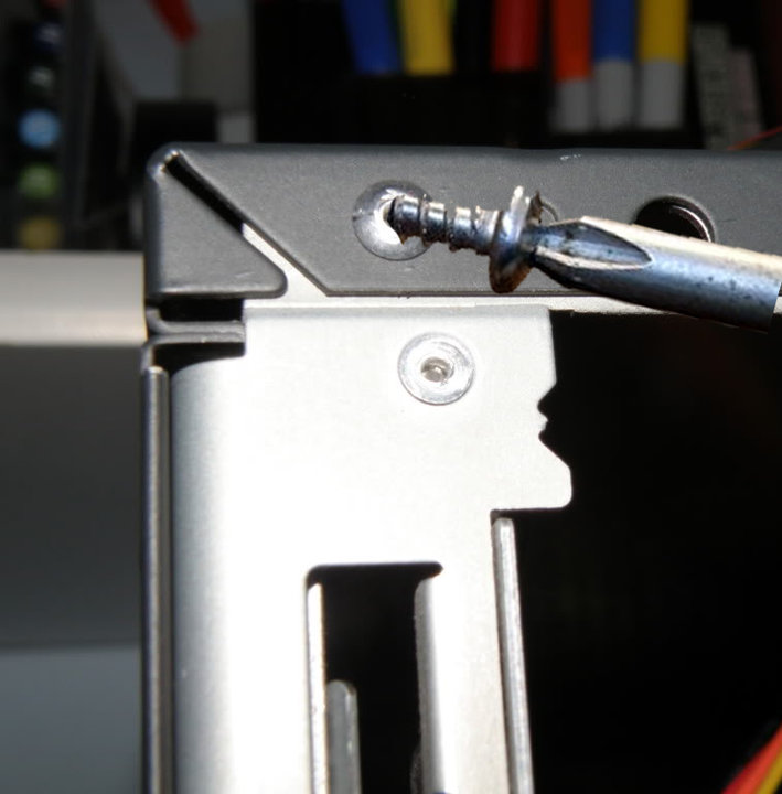

Anitheme Δημοσ. 12 Απριλίου 2018 Δημοσ. 12 Απριλίου 2018 (επεξεργασμένο) Για να πετύχετε το τέλειο βάψιμο θα πρέπει να λύσετε το κουτί σας. Έλα όμως που υπάρχουν αυτά τα ενοχλητικά πριτσίνια στην μέση. Θα σας δείξω πώς να τα αφαιρέσετε πανεύκολα. Θα χρειαστείτε κατσαβίδι βίδες με μυτερή άκρη Αυτό που θα κάνετε, είναι να βιδώσετε την βίδα μέσα στο πριτσίνι, στρίψτε και θα περάσει μέσα απο το κεφάλι, μόλις μπεί αρκετά, κουνήστε με το χέρι σας το κεφάλι της βίδας και κουνήστε πάνω κάτω μέχρι να φύγει το κεφάλι του πριτσινιού. Αν δεν το καταφέρετε με την μία ξαναπροσπαθείτε. Αν μείνει μέσα η ουρά του πριτσινιού απλά πάρτε ένα καρφί στο μέγεθος της και χτυπήστε με ένα σφυρί για να φύγει και να απελευθερωθεί το κομμάτι. Για να ενώσετε πάλι τα κομμάτια χρειάζεστε έναν πριτσιναδόρο και καινούργια πριτσίνια στο μέγεθος της τρύπας. Επεξ/σία 12 Απριλίου 2018 από Anitheme 1
29gk Δημοσ. 12 Απριλίου 2018 Δημοσ. 12 Απριλίου 2018 Αν και το ευκολοτερο και ισως κι ασφαλεστερο, ειναι απλα το τρυπημα του πριτσινιου με ενα ηλεκτρικο τρυπανι. 3
Anitheme Δημοσ. 12 Απριλίου 2018 Μέλος Δημοσ. 12 Απριλίου 2018 11 ώρες πριν, 29gk είπε Αν και το ευκολοτερο και ισως κι ασφαλεστερο, ειναι απλα το τρυπημα του πριτσινιου με ενα ηλεκτρικο τρυπανι. Το γνωρίζω...αν όμως δεν έχουν;
29gk Δημοσ. 12 Απριλίου 2018 Δημοσ. 12 Απριλίου 2018 Θα ελεγα να παρουν. Και μαλιστα οπωσδηποτε καθως εφοσον προκειται για χομπιστες, ισχυει το ρητο "τον καλο μαστορα τον κανουν ΚΑΙ τα εργαλεια", κατα δευτερον ενα τρυπανι μπορει να κοστισει ακομα και λιγοτερα απο 15€ και το εργαλειο και σου μενει αλλα και θα χρησιμοποιηθει οπωσδηποτε και αλλες φορες και τελικα ειναι και προβλημα ασφαλειας. Δηλαδη, ναι μεν γινεται η δουλεια χειροκινητα και με τον τροπο που περιγραφεις, αλλα με ενα τρυπανακι θα γινει σωστοτερα, σταθεροτερα και τελικα ασφαλεστερα. 1
