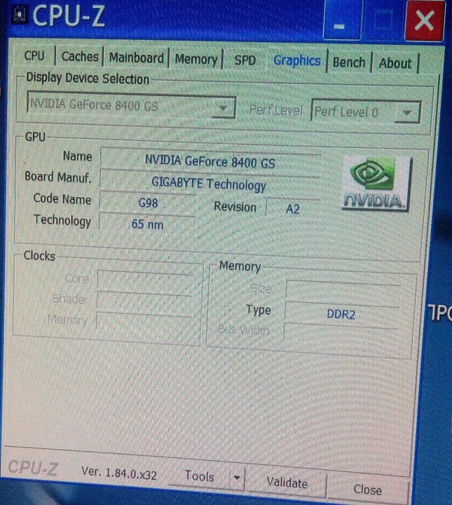

1kost1 Δημοσ. 24 Απριλίου 2018 Μέλος Δημοσ. 24 Απριλίου 2018 4 ώρες πριν, BlueBlood7 είπε Ποια κάρτα γραφικών έχεις? ΕΧΩ αυτήν την καρτα γραφικών.....
cabdik Δημοσ. 24 Απριλίου 2018 Δημοσ. 24 Απριλίου 2018 (επεξεργασμένο) φιλε μου, για να τα συνοψισουμε λιγο.... εχεις (τα βαζω εδω μαζεμενα, για να μην ανοιγουμε τα img) CPU Pentium 4 531 1c/2t 3.0ghz ΜΟΒΟ ASUS P5LD2-VM Bios v0406 RAM DDR2 5gb VGA NVidia 8400GS βαλε το HDsentinel και κοιτα τι γινετε και με τον δισκο σου...! τσεκαρε την υγεια του και μηπως ειναι γεματος και θελει και κανα καθαρισμο...!! ΠΡΟΣΟΧΗ!!!!! για να βαλεις καποιος Core Duo επανω στο μηχανημα σου, θα χρειαστεις οπωσδηποτε να κανεις UPDATE στο τελευταιο BIOS της μητρικης σου, για να μπορει να υποστηριξει τους Core Duo. σε καταλαβαινω απολυτα οσον αφορα το μηχανημα και το προγραμμα που εχεις. κι εγω δουλευα το Orizontes της Computer Logic, μεχρι που εφτασαν τα πραγματα στο απροχωρητο και λογω υποστηριξης προγραμματος, αλλα και λογω αλλαγης νομων και γενικοτερα καταστασεων και αναγκαστηκαμε να αλλαξουμε και προγραμμα, οποτε αλλαξαμε και πισι...! οποτε τσεκαρε το δισκο και θα δουμε τι θα κανουμε στη συνεχεια..!! επισης..., ευτυχως που εχεις και την 8400, και οχι την ενσωματωμενη 950....!!! Επεξ/σία 24 Απριλίου 2018 από cabdik 1
