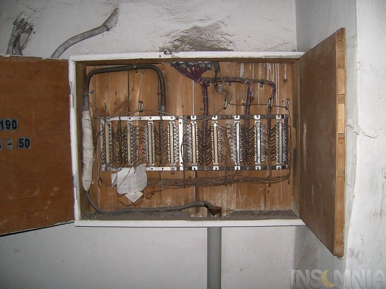

NikosKallithea Δημοσ. 11 Απριλίου 2018 Δημοσ. 11 Απριλίου 2018 Αν εισαι σε πολυκατοικία κατω στην είσοδο υπάρχει το "κουτι"του οτε εκει μεσα εχει καποιες κλεμενς που επάνω συνήθως εχουν δυο αριθμούς του τυπου 234/25 το 234 είναι το καφαο σου, βγαίνεις στην γύρα λοιπον και ψάχνεις ..καπως ετσι ειναι γραμμένο και στο Box αν παίρνεις απο εναέριο Βοχ, στην εικόνα το 205 είναι το καφαο "Κουτι" οτε τους αριθμούς τους γράφει επάνω στην πόρτα Το καφαο εδω είναι το 190 (δεν φαίνεται και καλά) 2

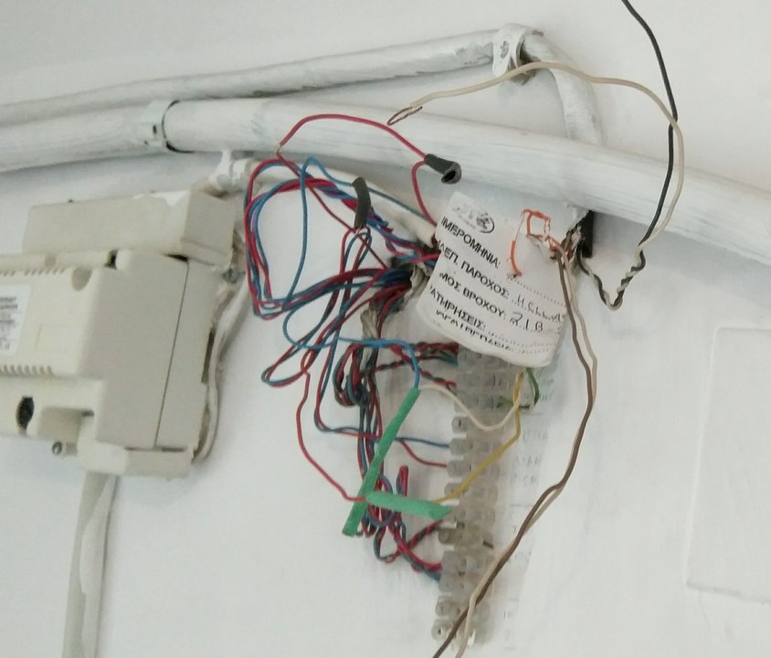

OC7 Δημοσ. 11 Απριλίου 2018 Μέλος Δημοσ. 11 Απριλίου 2018 11 ώρες πριν, NikosKallithea είπε Αν εισαι σε πολυκατοικία κατω στην είσοδο υπάρχει το "κουτι"του οτε εκει μεσα εχει καποιες κλεμενς που επάνω συνήθως εχουν δυο αριθμούς του τυπου 234/25 το 234 είναι το καφαο σου, βγαίνεις στην γύρα λοιπον και ψάχνεις ..καπως ετσι ειναι γραμμένο και στο Box αν παίρνεις απο εναέριο Βοχ, στην εικόνα το 205 είναι το καφαο "Κουτι" οτε τους αριθμούς τους γράφει επάνω στην πόρτα Το καφαο εδω είναι το 190 (δεν φαίνεται και καλά) Μόνο στην είσοδο έχει το παρακάτω αλλά δε ξέρω πόσο βοηθάει 3 ώρες πριν, bill2015 είπε θα τα βάλεις και τα 4 γτ στης πιο πολλές περιοχές η vodafone πάιρνει μέσω χονδρική σε οτε Ποια 4?
