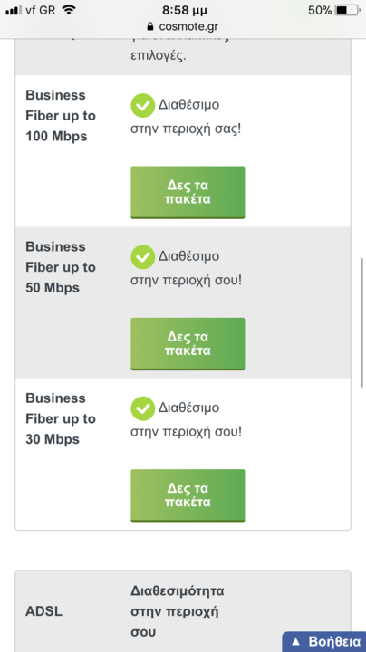

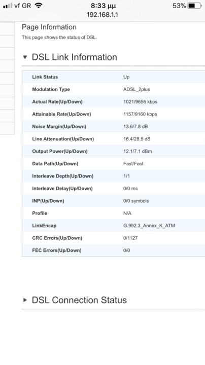

mihalis19 Δημοσ. 9 Απριλίου 2018 Δημοσ. 9 Απριλίου 2018 Παιδιά επιτέλους έχει έρθει VDSL στο Πόρτο ράφτη. Το θέμα είναι ότι έχω κάνει 2 φορές αίτηση στον ΟΤΕ και μου λένε ότι κανονικά πιάνω vdsl η καμπίνα είναι ενεργοποιημένη (ξέρω και από ποια παίρνω ). Όμως όταν με γυρίζουν σε vdsl προφίλ τότε δεν συγχρονίζει το ρουτερ . Υπάρχει κάποια λύση; Λένε ότι δεν συγχρονίζει επειδή είμαι πολύ μακρυά . Από το BOX είμαι κάπου στο χιλιόμετρο . Από καμπίνα περίπου 1.5 χλμ μάλλον . Στοιχεία τωρινής σύνδεσης από το ρουτερ στην φωτό παρακάτω προσπαθω με κάποιο τρόπο να αναβάθμιση επειδή θέλω να κάνω livestreams στο κανάλι μου στο YouTube . Η μόνη λύση που έχω προς το παρόν είναι WIND 4G 30gb τον μήνα

mihalis19 Δημοσ. 9 Απριλίου 2018 Μέλος Δημοσ. 9 Απριλίου 2018 Έχω το speedport entry είναι αυτό που δίνει ο ΟΤΕ πλέον. Απλά δεν μπορώ να καταλάβω πως τόσοι τεχνικοί μέσα από τον ΟΤΕ κόβουν το κεφάλι τους ότι πιάνω vdsl και οι τεχνικοί που έρχονται εδώ μου λένε ότι είμαι μακρυά . Επίσης και μέσω internet στην σελίδα τους λέει ότι είναι διαθέσιμο το 50αρι για εμένα. Βεβαια το τοπικό συνεργείο έχει ασχοληθεί Τρελά με την γραμμή μου μέχρι πριν 2-3 μήνες έπιανα με το ζόρι 5MB . Άλλαξαν ένα σωρό καλώδια και πλέον είμαι στο 10 περίπου . Χαχαχχαχα θα τρελαθώ πλέον δίνουν διαθέσιμο και 100αρι χαχαχχα
keravnos21 Δημοσ. 9 Απριλίου 2018 Δημοσ. 9 Απριλίου 2018 Ξεχασε το το vdsl με τετοια αποσταση που εχεις
