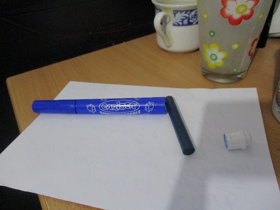

papoys1 Δημοσ. 11 Απριλίου 2018 Share Δημοσ. 11 Απριλίου 2018 4 λεπτά πριν, Mademoiselle. είπε Όσο για τα πειράματα με τις σύριγγες, θα ήταν όντως εξαιρετική λύση αλλά τελευταία έχει πέσει τόση γκαντεμιά πού έχω πιθανά όλα τα κακά σενάρια καταστροφής! σε φάση πού θα νιώθω πιο τυχερή και ήρεμη ωστόσο, θα ήθελα πολύ να πειραματιστώ! με ενδιαφέρει ιδιαίτερα και το γέμισμα των μαρκαδόρων για τη δουλειά μου! Γράφουν μια χαρά κυρίως οι carioca που γεμίζω από το jumbo όχι ανεξίτηλα βέβαια. Τελευταία πειραματίζομαι και με ενώσεις ώστε να βγάλω και άλλα χρώματα πράσινο , μοβ , καφέ κ.λ.π. άσε που τις περισσότερες φορές δεν φοράω γάντια και τα χέρια μου μου έχουν τα χρώματα της ίριδας. Ανοίγεις το άσπρο καπάκι από την πάνω μεριά (αυτό θέλει λίγο δύναμη) βγάζεις το σφουγγαράκι γεμίζεις μελάνι με τη σύριγγα και είσαι εντάξει.Βέβαια δεν αξίζει τον κόπο γιατί 3 ευρώ κάνουν αλλά μπορείς να χρησιμοποιείς συνεχώς ένα χρώμα να τελειώνει συχνά οπότε για ένα μαρκαδόρο να δίνεις συνέχεια 3 ευρώ.Εκεί αξίζει το γέμισμα.Μία φωτογραφία 1000 λέξεις. 1 Συνδέστε για να σχολιάσετε Κοινοποίηση σε άλλες σελίδες άλλες επιλογές
