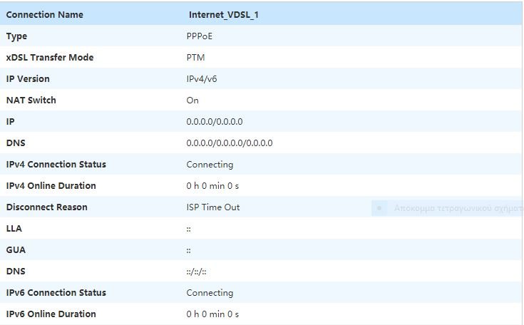

poulinos Δημοσ. 31 Αυγούστου 2018 Share Δημοσ. 31 Αυγούστου 2018 On 24/05/2018 at 23:09, naive said: Τελικά έγινε σήμερα πλήρως η μεταφορά σε forthnet, με vdsl 50/5. Συχρονίζω Actual Rate(Up/Down) 4998/49999 kbps, τέλεια! Δηλαδή για να καταλάβω τώρα τι συμβαίνει με τα καλώδια, από το αστικό κέντρο της forthnet πάει στο kv η τηλεφωνία και μετά έρχονται από εκεί προς το σπίτι τηλεφωνία και ίντερνετ; Επίσης, μήπως μπορείτε να μου εξηγήσετε γιατί εμφανίζονται τρεις συνδέσειςστο ρούτερ; Με ονόματα ADSL, VDSL_1 και VDSL_2. Βέβαια μόνο η τρίτη έχει ενεργά νούμερα. Πχ η VDSL_1 είναι: η forthnet στα vdsl router της εχει 3 συνδεσεις.η μια ειναι για οταν εχεις adsl η δευτερη για οταν εχεις vdsl απο το kv του οτε(vlan id835) και η τριτη οταν εχεις vdsl απο το αστικο κεντρο αρα απο dslam forthnet(vlan id 1102) On 27/05/2018 at 22:20, naive said: Ευτυχώς έμεινα χωρίς υπηρεσία μόνο 1,5 μέρα, που τη βόλεψα με γείτονα. Αν έχω καταλάβει καλά δηλαδή, αφού έχω μερικές άγνωστες λέξεις, τα καινούργια KV με τις οπτικές περιέχουν και τα παλιά με τα χάλκινα καλώδια; Οπότε το πάντρεμα γραμμής μέσω χαλκού και vdsl internet γίνεται εκεί; Αν είναι έτσι, δεν είναι ανόητο και σπατάλη να μην είναι voip το τηλέφωνο; Δηλαδή τώρα η forthnet πληρώνει ενοίκιο στον ΟΤΕ και για την οπτική ίνα και για το χάλκινο, ενώ θα μπορούσε να γλιτώνει το δεύτερο; τα νεα kv ειναι οτι τα παλια + το dslam. υπαρχουν τα καλωδια απο το αστικο κεντρο (κεντρικο) υπαρχουν τα καλωδια μεχρι τα box/escalit(απερχομενα).οταν καποιος εχει adsl απο το αστικο κεντρο απλα ενωνεις το πρωτο με το δευτερο.οταν θελει vdsl απο το kv ερχεται η τηλεφωνια απο το αστικο κεντρο με το κεντρικο καλωδιο σπλιταρετε πανω σε ρεγκλετες για να παρεις το ιντερνετ και μετα με το απερχομενο πας στο box/escalit.η διαφορα με πριν είναι οτι το σπλιταρεις για να παρεις το ιντερνετ απο το kv. Δεν νομιζω οτι το ενοικιο παει με βαση αν εχεις κεντρικο ή οχι αλλα με βαση την γραμμη.ναι αν εδινε voip μονο θα μπορουσε να μην εχει κεντρικο.σκοπος ειναι αυτο να γινει καποια στιγμη. 1 Συνδέστε για να σχολιάσετε Κοινοποίηση σε άλλες σελίδες άλλες επιλογές
