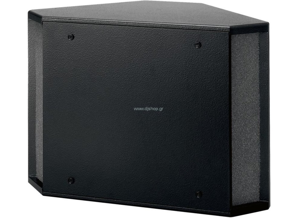

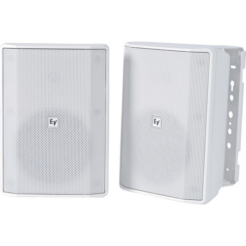

Stratos79 Δημοσ. 4 Απριλίου 2018 Δημοσ. 4 Απριλίου 2018 ΚΑΛΗΣΠΕΡΑ ΣΤΗΝ ΟΜΑΔΑ ΜΑΣ ΚΑΙ ΧΡΟΝΙΑ ΠΟΛΛΑ, ΘΑ ΜΕ ΕΝΔΙΕΦΕΡΕ Η ΑΓΩΡΑ ΗΧΕΙΩΝ ELECTROVOICE Evi-S5.2 ΚΑΙ ELECTROVOICE - EVID 12.1 ΕΠΑΓΓΕΛΜΑΤΙΚΗ ΧΡΗΣΗ ΓΝΩΡΙΖΕΙ ΚΑΠΟΙΟΣ ΑΡΝΗΤΙΚΑ ΚΑΙ ΘΕΤΙΚΑ ΤΩΝ ΣΥΓΚΕΚΡΙΜΕΝΩΝ ΗΧΕΙΩΝ ? ΚΑΙ ΚΑΤΑ ΠΟΣΟ ΘΑ ΜΠΟΡΟΥΣΑΝ ΝΑ ΣΤΑΘΟΥΝ ΜΟΝΑ ΤΟΥΣ ΤΑ ΗΧΕΙΑ ΧΩΡΙΣ ΤΟ SUBWOOFER ? ΣΑΣ ΕΥΧΑΡΙΣΤΩ ΠΑΡΑ ΠΟΛΥ!!!!!!
