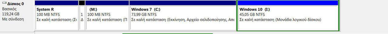

Γιάννης Platano Δημοσ. 4 Απριλίου 2018 Δημοσ. 4 Απριλίου 2018 (επεξεργασμένο) Σε δισκο ssd εχω δυο partition με windows 7 και 10 Θελω να κανω format στο partition με τα 10αρια και να ενοποιησω τον χωρο που επιαναν με τον υπολοιπο δισκο . Πως μπορει να γινει με ασφαλεια χωρις να εχω προβλημα με την εκκινηση των 7 ? Ευχαριστω. Επεξ/σία 4 Απριλίου 2018 από Γιάννης Platano
micos000 Δημοσ. 4 Απριλίου 2018 Δημοσ. 4 Απριλίου 2018 (επεξεργασμένο) Με ποια σειρά τα έβαλες και πως είναι η διαρρύθμιση του δίσκου; Ανέβασε ένα screen από την διαχείριση δίσκων (με alt+PrtScr παίρνεις μόνο το ενεργό παράθυρο) για να το δούμε. Άκυρο, το έβαλες. EDIT: Λοιπόν, έτσι όπως το βλέπω μπορείς να διαγράψεις το I partition χωρίς επιπλοκές. Ίσως να σου έχει επιλογή στο boot για το ποιο λειτουργικό θέλεις αλλά και αυτό διορθώνεται μέσα από τα 7 και το msconfig. Μια ερώτηση όμως, το M τι είναι; Επεξ/σία 4 Απριλίου 2018 από micos000 1
accipio Δημοσ. 4 Απριλίου 2018 Δημοσ. 4 Απριλίου 2018 (επεξεργασμένο) 1 ώρα πριν, micos000 είπε Μια ερώτηση όμως, το M τι είναι; Απ' όσο θυμάμαι, αυτό το μικρό partition δημιουργείται κατά την εγκατάσταση των Windows 7 αυτόματα. Βέβαια τώρα πρόσεξα ότι υπάρχει κι άλλο ένα με το ίδιο μέγεθος... Μάλλον πρέπει να μείνουν άθικτα και τα δύο, μήπως υπάρξει κάποιο πρόβλημα αν κάποιο διαγραφεί. Δεν ξέρω βέβαια αν χρειάζεται να έχουν και γράμμα αυτά τα δύο, νομίζω πως όχι. Επεξ/σία 4 Απριλίου 2018 από accipio
micos000 Δημοσ. 4 Απριλίου 2018 Δημοσ. 4 Απριλίου 2018 (επεξεργασμένο) Όντως δημιουργούνται αλλά δεν παίρνουν γράμμα και αναφέρονται ως Σύστημα, Ενεργό, Πρωτεύων και όχι μόνο Πρωτεύων. Επεξ/σία 4 Απριλίου 2018 από micos000
accipio Δημοσ. 4 Απριλίου 2018 Δημοσ. 4 Απριλίου 2018 Σωστά, και στο δικό σύστημα που είχα τα 7 και αναβάθμισα σε 10, υπάρχει αυτό το partition χωρίς γράμμα και τη σήμανση "Σύστημα, Ενεργό, Πρωτεύον διαμέρισμα".

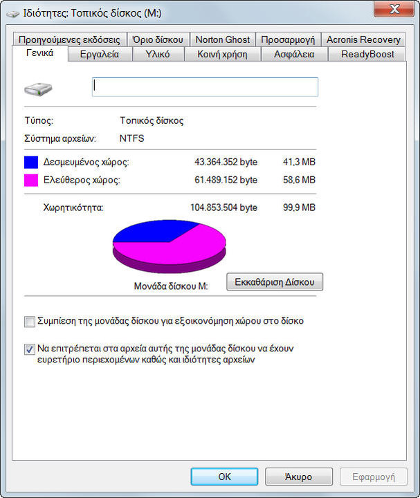

micos000 Δημοσ. 4 Απριλίου 2018 Δημοσ. 4 Απριλίου 2018 2 λεπτά πριν, Γιάννης Platano είπε Εμενα τα 10αρια δεν ειναι απο αναβαθμιση αλλα απο καθαρη εγκατασταση αφου χωρισα τον δισκο . Δεν έχει σημασία αυτό. Απλά αυτό το M δεν μπορώ να καταλάβω τι δουλειά έχει εκεί. Τι έχει μέσα;
Γιάννης Platano Δημοσ. 4 Απριλίου 2018 Μέλος Δημοσ. 4 Απριλίου 2018 Απο το "Ο Υπολογιστης" δεν φανεται να εχει κατι μεσα το Μ αλλα

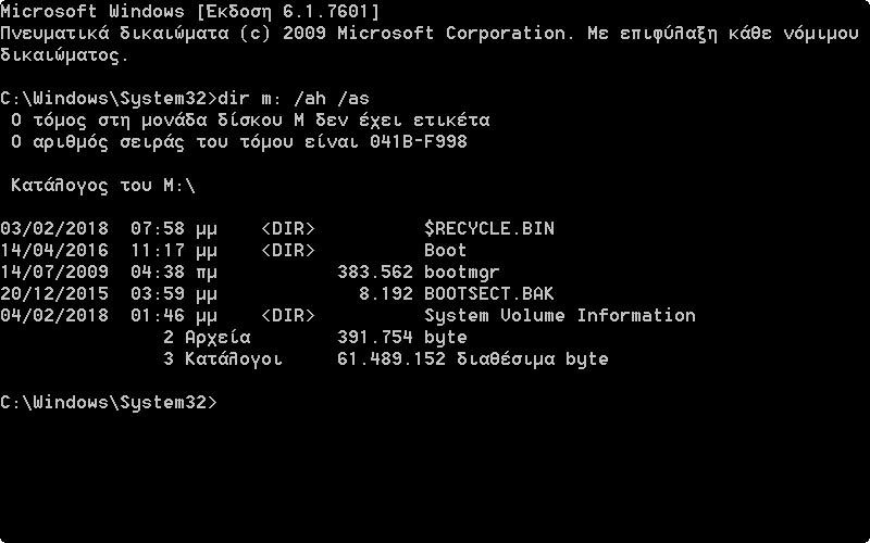

micos000 Δημοσ. 4 Απριλίου 2018 Δημοσ. 4 Απριλίου 2018 (επεξεργασμένο) Έχει 41,3 ΜΒ κατειλημμένα. Στην εξερεύνηση τι βγάζει; Βάλτο να βλέπεις τα κρυφά αρχεία και τα αρχεία συστήματος. Ή δώσε σε cmd dir m: /ah /as δ Επεξ/σία 4 Απριλίου 2018 από micos000
Γιάννης Platano Δημοσ. 4 Απριλίου 2018 Μέλος Δημοσ. 4 Απριλίου 2018 Τιποτα δεν βγαζει στην εξερευνηση και εχω επιλεγξει εμφανιση κρυφων αρχειων .

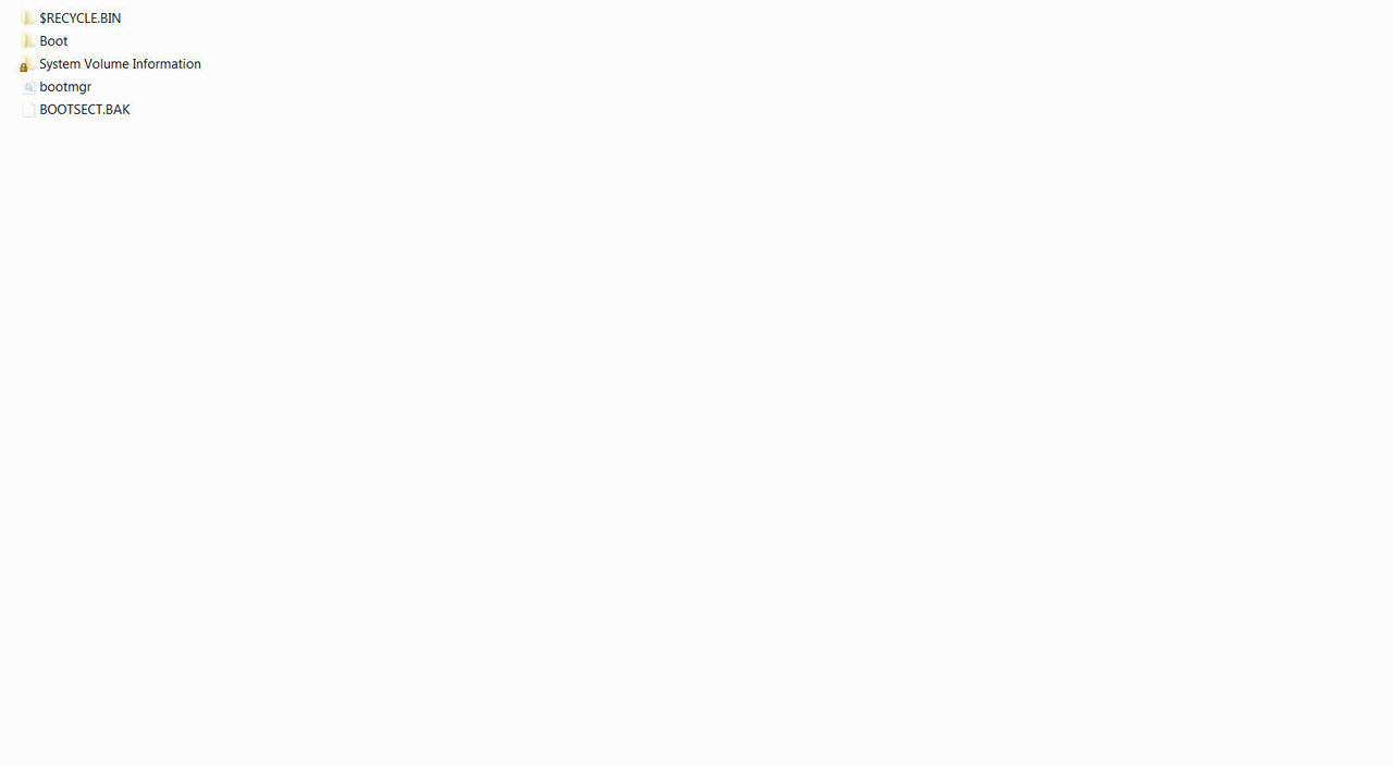

micos000 Δημοσ. 4 Απριλίου 2018 Δημοσ. 4 Απριλίου 2018 (επεξεργασμένο) Δεν φτάνουν τα κρυφά αρχεία. Πρέπει να ξετσεκάρεις και την απόκρυψη αρχείων και φακέλων συστήματος. Απ' ότι βλέπω έχει και φάκελο boot, οπότε πρέπει να είναι κάποιο κατάλοιπο από τις εγκαταστάσεις αλλά και γενικά βλέπω ένα ψιλο μπάχαλο στη διαρρύθμιση. Θα έλεγα να του αφαιρέσεις το γράμμα από τη διαχείριση δίσκων μιας και δεν έχει λόγο να εμφανίζεται αυτό το partition και την επόμενη φορά που θα κάνεις format να διαγράψεις πρώτα όλα τα διαμερίσματα και να το αφήσεις να κάνει η εγκατάσταση τα δικά της όπως θέλει. Επεξ/σία 4 Απριλίου 2018 από micos000 1
Γιάννης Platano Δημοσ. 4 Απριλίου 2018 Μέλος Δημοσ. 4 Απριλίου 2018 (επεξεργασμένο) Με το ξετσεκαρισμα εμφανιζει αυτα . Θα έκανα μια αρχική καθαρή εγκατάσταση αλλά αντε να βγάλω άκρη με τα προβλήματα των update σε 7σρια Επεξ/σία 4 Απριλίου 2018 από Γιάννης Platano
