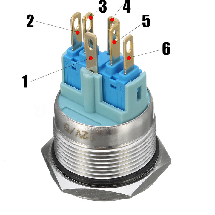

Anitheme Δημοσ. 4 Απριλίου 2018 Δημοσ. 4 Απριλίου 2018 Αγόρασα αυτό https://www.ebay.com/itm/Sliver-6Pin-22mm-Led-Light-Stainless-POWER-Push-Button-Momentary-Switch-12V-IP65/292161002257?var=591102411876&hash=item4406271b11:g:iuUAAOSwrfVZTQyl Ξέρει κανείς πο συνδέετε το on και που το LED? Επισυνάπτω μια φωτογραφία με νούμερα για να μου πείτε, π.χ 1 με 3 ή 2 με 1 , επίσης που παει το μαυρο και που το κοκκινο; αυτά είναι τα καλώδια που θα συνδεθούν https://www.ebay.com/itm/10pc-Computer-Motherboard-Power-Cable-Switch-On-Off-Reset-Button-Replacement/162728452473?epid=5008155488&hash=item25e35f2179:g:2ooAAOSwWflZ8995 (θα κοπούν οι διακόπτες και θα συνδεθεί το κάθε καλώδιο στο πινίο που πρέπει) ΕΥΧΑΡΙΣΤΩ ΠΡΟΚΑΤΑΒΟΛΙΚΑ!
Moderators Inuyasha Δημοσ. 4 Απριλίου 2018 Moderators Δημοσ. 4 Απριλίου 2018 Αν και δεν βλέπω σχεδιο 1-4 είναι το led 2-3 με 5-6 είναι οι επαφές του διακόπτη
Anitheme Δημοσ. 4 Απριλίου 2018 Μέλος Δημοσ. 4 Απριλίου 2018 2 ώρες πριν, Inuyasha είπε Αν και δεν βλέπω σχεδιο 1-4 είναι το led 2-3 με 5-6 είναι οι επαφές του διακόπτη Με έσωσες ευχαριστώ πολύ!!!
Anitheme Δημοσ. 4 Απριλίου 2018 Μέλος Δημοσ. 4 Απριλίου 2018 (επεξεργασμένο) Τελικά ο διακόπτης δεν ανάβει, μόνο το LED ακι ανάβει όταν μπαίνει στο ρεύμα αλλά ο υπολογιστής δεν ανοίγει!!! Τι κάνω λάθος; Ο συνδυασμός που έχω τώρα είναι RED 4 BLACK 1 (LED) και 2 BLACK 3 RED (POWER) Παρακαλώ βοηθήστε με Επεξ/σία 4 Απριλίου 2018 από Anitheme
Anitheme Δημοσ. 4 Απριλίου 2018 Μέλος Δημοσ. 4 Απριλίου 2018 45 λεπτά πριν, Sheogorath είπε Δοκίμασες 5-6; Ναι δοκίμασα! Αν βάλεις αλλού το μαύρο και αλλού το κόκκινο παίζει ρόλο;;; πχ 5 κοκκινο 6 μαυρο;
Sheogorath Δημοσ. 4 Απριλίου 2018 Δημοσ. 4 Απριλίου 2018 Όχι, διακόπτης είναι, δεν έχει φορά. Δοκίμασε και 2-5, 2-6, 3-5, 3-6.
Anitheme Δημοσ. 4 Απριλίου 2018 Μέλος Δημοσ. 4 Απριλίου 2018 (επεξεργασμένο) 5 λεπτά πριν, Sheogorath είπε Όχι, διακόπτης είναι, δεν έχει φορά. Δοκίμασε και 2-5, 2-6, 3-5, 3-6. Μπορείς να μου πείς γιατί ανάβει το ledaki ενώ δεν έχω συνδέσει την μπρίζα του;;;; μήπως γίνεται κάποιο βραχυκύκλωμα;;;; Απο την μητρική έχω αποσυνδέσει τα ledακια και έχω αφήσει μόνο reset και speaker. Το συνδέω εκεί που συνδέω το power SW. Μήπως εκεί είναι το λάθος; Επεξ/σία 4 Απριλίου 2018 από Anitheme
Anitheme Δημοσ. 4 Απριλίου 2018 Μέλος Δημοσ. 4 Απριλίου 2018 Το έφτιαξα, τελικά ήταν 2-6 POWER και 1-4 LED 1
Sheogorath Δημοσ. 4 Απριλίου 2018 Δημοσ. 4 Απριλίου 2018 32 λεπτά πριν, Anitheme είπε Το έφτιαξα, τελικά ήταν 2-6 POWER και 1-4 LED Ε ναι, ήταν ένα από τα πιθανά που προτεινα.
Anitheme Δημοσ. 4 Απριλίου 2018 Μέλος Δημοσ. 4 Απριλίου 2018 32 λεπτά πριν, Sheogorath είπε Ε ναι, ήταν ένα από τα πιθανά που προτεινα. όπως και να χει σε ευχαριστώ!
