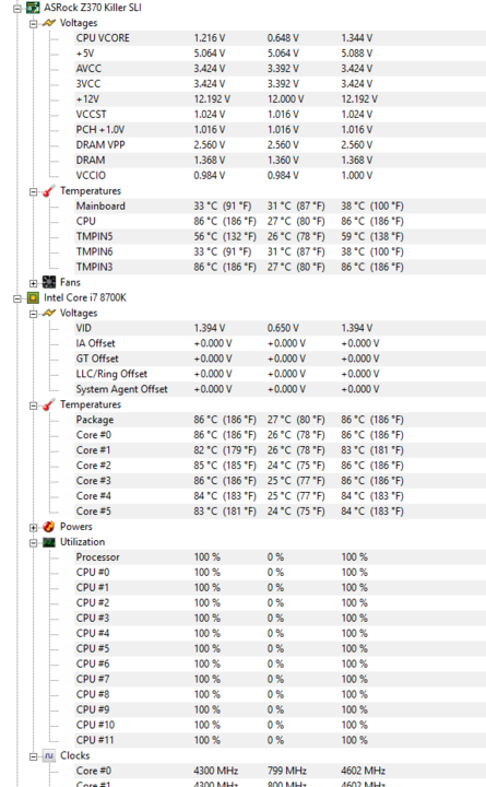

Καλησπερα παιδια, εχω μια σχετική απορια και δεν θελω να ανοιξω καινουριο θεμα...
Πριν λιγες μερες πηρα εναν 8700Κ, τον εβαλα σε μια Asrock Killer SLI (ξερω, δεν ειναι οτι καλυτερο, αλλα για κατι καλυτερο χωρις να ξεφυγω στο κοστος επρεπε να περιμενω 4-10 μερες... κατι που δεν το μπορω), μαζι με 16gb DDR4 3200mhz. Σαν ψυξη κατεληξα στην Maelstrom 120T, καθως για την ωρα δεν ενδιαφερομαι για OC (δεν εχω καθολου εμπειρια στο θεμα, και δεν μου χρειαζεται για την ωρα). Αφου τον εστησα και αναψε με την πρωτη(!), ρυθμισα τις μνημες να τρεχουν στην σωστη ταχυτητα,  ετρεξα μερικα τεστ για να δω την σταθεροτητα, και στο Prime95 μου ανεβαζει 86-87 βαθμους. Ειδα εδω, οτι μεγαλο ρολο παιζουν τα ρευματα, και θελω να μου πειτε αν πρεπει να αλλαξω κατι (ειναι ολα στο auto)

To ίδιο με τον προηγούμενο.Το vcore πρέπει να αλλάξεις από τη ρύθμιση auto,να το βάλεις να τρέχει με περίπου 1.20 με μάξ το 1.25. Εσένα πάει 1.344 που είναι υπερβολικό για στοκ.
Διάβασε εδώ στις τελευταίες σελίδες είχαμε συζήτηση για τα ρεύματα,για να καταλάβεις τι παίζει.

το προβλημα ειναι πως δεν ξερω πως! στο voltage του BIOS σαν επιλογες εχει Auto, Offset με increments mV και Fixed οπου βαζω μια τιμη V χωρις καποιο ευρος...
Ξεκινα με fixed 1.20 να δεις αν εισαι stable, και μετα κανεις fine tune το offset. Εναλλακτικα ξεκινα offset με -0.5 και δες πως παει.
