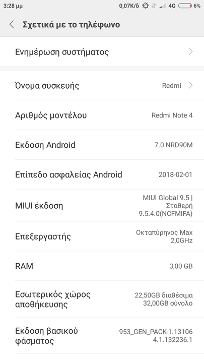

chios Δημοσ. 1 Απριλίου 2018 Δημοσ. 1 Απριλίου 2018 Με πια ρομ είσαι; ανέβασε screenshot από το σχετικά με το τηλέφωνο. από Ελλάδα το πήρε;; κάνε calibration τον proximity sensor.
leftso Δημοσ. 1 Απριλίου 2018 Μέλος Δημοσ. 1 Απριλίου 2018 5 λεπτά πριν, chios είπε Με πια ρομ είσαι; ανέβασε screenshot από το σχετικά με το τηλέφωνο. από Ελλάδα το πήρε;; κάνε calibration τον proximity sensor. Ναι από Ελλάδα

chios Δημοσ. 1 Απριλίου 2018 Δημοσ. 1 Απριλίου 2018 Γενικά η τελευταία έκδοση miui 9.5 είναι όλο προβλήματα γιαυτό την έχουν αποσύρει. Μπορείς να γυρίσεις πίσω με fast boot rom ή περιμένεις νέα ρομ. Ρυθμίσεις - σχετικά με το τηλέφωνο - πατάς πολλές φορές πάνω στο έκδοση kernel και κάνε ρύθμιση proximity sensor.
