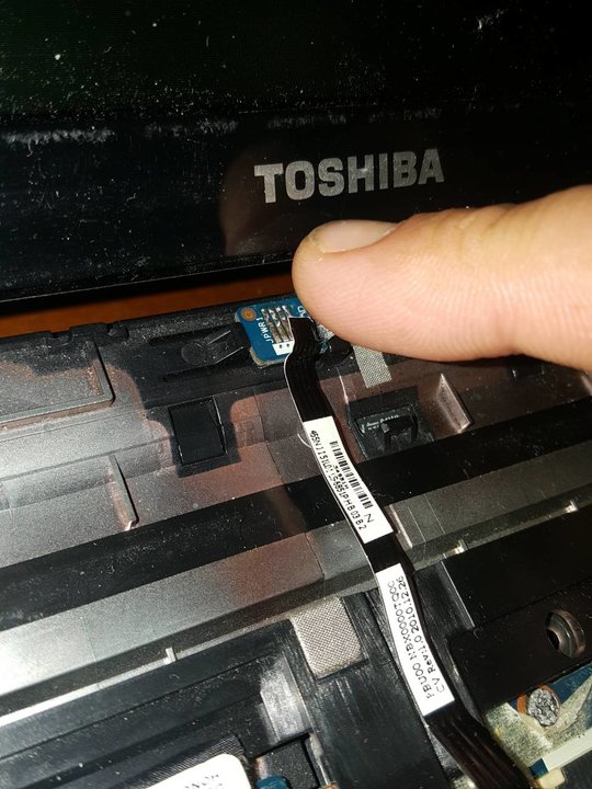

seithan Δημοσ. 31 Μαρτίου 2018 Δημοσ. 31 Μαρτίου 2018 (επεξεργασμένο) Καλημέρα, ψάχνω να επιδιορθωσω καλωδιοταινία κολλημένη στους ακροδέκτες, που ξεκολλησε. Αναλάμβανε να μεταφέρει το σήμα power από τον διακόπτη, στην πλακέτα. Ποιό εργαλείο να χρησιμοποιήσω; Επεξ/σία 31 Μαρτίου 2018 από seithan

seithan Δημοσ. 31 Μαρτίου 2018 Μέλος Δημοσ. 31 Μαρτίου 2018 (επεξεργασμένο) Παιδιά τελικώς μάλλον θα πάρω μια καινούργια ΟΕΜ, θα ξύσω τις επαφές της κάτω πλευράς , ξανακολλημα τα μπλε πιαστρακια από πάνω και τέλος. Επεξ/σία 31 Μαρτίου 2018 από seithan
