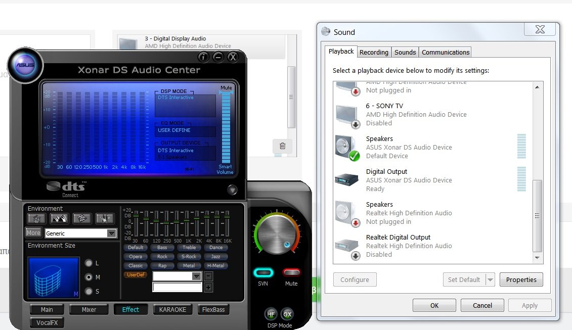

JiovanniGeorgeo Δημοσ. 30 Μαρτίου 2018 Δημοσ. 30 Μαρτίου 2018 Καθως άκουγα την αγαπημενη μου μουσικη μεσω winamp τα κανάλια σάλεψαν και βγαζουν περιεργους "distorted" ηχους, βουβούς, μερικές φορές απουσιαζουν τα vocal και ακουγεται σαν χλωμό acapella.. Έχω φάει το internet, http://www.tomshardware.co.uk/forum/63444-63-sound-working-properly παρόλα αυτα φτανω στο τελος και ποτε δε βγαινει ακρη! Στο PCM signal με 48khz (ΜΟΝΟ, όλα τα άλλα χαλανε παλι) δουλευει οπως πρεπει.. Στο DTS digital signal που το ειχα παντα ξεκινησε να συμβαινει.. Δοκίμασα τα εξης : 1. Reinstall sound drivers 2. Uninstall mobo drivers (realtek shit) 3. Αλλαγη εκδοχης sound driver 4. Μπηκα με Safemode (δεν εχει ηχο - δε το θυμομουν) 5. Εκανα disable ό,τι αλλο υπηρχε στο sound σαν συσκευη και επαιξα και με τα volume τους που καπου έλεγαν πως αν τα μηδενισεις φευγει 6. Φυσικα αλλαξα το "CONFIGURE SOUND SPEAKERS" σε Stereo, Quad, 5.1 Κτλπ, καθως και ολα τα Khz που ειχα σαν επιλογες.. πουθενα δεν αλλαξε φοραω μια asus xonards

JiovanniGeorgeo Δημοσ. 26 Ιανουαρίου 2019 Μέλος Δημοσ. 26 Ιανουαρίου 2019 Συνεχίζω εγώ, μόνος μου.. Αγόρασα την DX όχι τη DS, που είναι 10$ υποδεέστερη. Και οι 2 δουλεύουν άριστα. Θέμα ντράιβερ, codec ή κάποιας ρύθμισης είναι στάνταρ. Έβαλα και έβγαλα ένα κάρο codec και έφυγε τουλάχιστον το αρχικό παράσιτο που είχε προεμφανιστεί και μπήκα σε αυτό το κυκεώνα. Κατάφερα και εμφάνισα ξανά το "DTS Interactive" στον Driver της XONAR DS και πολύ σωστά στις ΤΑΙΝΙΕΣ εμφανίζεται και μπορώ να πω πως ακούγεται και μια χαρά. Αυτό που με κάποιο μαγικό τρόπο είχα τόσα χρόνια, ήταν ένα ας πούμε ΠΛΑΣΜΑΤΙΚΟ "DTS Interactive" το οποίο έστελνε ΜΟΝΙΜΑ τέτοιο σήμα στα ηχεία, και το κάθε πρόγραμμα (Winamp / MKV player / Games / κτλπ) έδειχνε να μην έχει exclusive control όπως τώρα ανεξάρτητα από την επιλογή που έχει στις κεντρικές ρυθμίσεις κάρτα ήχου των WINDOWS (programs take exclusive control of this device). Δηλαδή, δεν άλλαζε το οτιδήποτε στο πάνελ των ηχείων, έμενε μόνιμα "DTS Digital".. ενώ τώρα η μια εφαρμογή ΣΤΑΜΑΤΑΕΙ την άλλη, και ΜΟΝΟ αν βάλω mkv dts λόγου χάρην θα εμφανιστεί στο Panel το "DTS Digital" διαφορετικά θα παίζει STEREO X2. Ξέρω πως αυτό που ζητάω είναι πλασματικό, ψέυτικο, φθηνό και τα συναφή φίλοι audiophiles.. αλλά το επιθυμώ απελπισμένα να το ξανακάνω έτσι ακριβώς όπως ήταν. Είμαι τόσο κοντά... κανείς δε μπορεί να βάλει ένα χέρι...;; :'(
