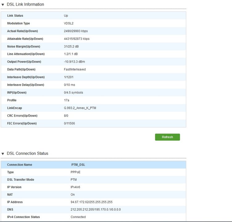

AETOLOFITIS Δημοσ. 30 Μαρτίου 2018 Δημοσ. 30 Μαρτίου 2018 καλησπερα. εδω και 3 χρονια εχω vdsl 50αρα και τωρα θελω να κανω streaming.βλεπω speed test 26mbps down και 2.2 up. υπαρχει τροπος να βελτιωθει?
bill2015 Δημοσ. 30 Μαρτίου 2018 Δημοσ. 30 Μαρτίου 2018 Εννοείς 30 γτ είσαι κλειδωμένος σε 30 δες στο mycosmote τι πακέτο έχεις και αν λέει 50 πάρε και πες να σε βάλουν σε 50 γτ το υποστηρίζει άνετα η γραμμή σου 1
AETOLOFITIS Δημοσ. 30 Μαρτίου 2018 Μέλος Δημοσ. 30 Μαρτίου 2018 (επεξεργασμένο) πληρωνω 50αρα vdsl. αν μου το βαλουν στο 50 ποσο upload θα εχω? ειναι λογικα τα νουμερα σε upload για 30αρα? Επεξ/σία 30 Μαρτίου 2018 από AETOLOFITIS
timos71 Δημοσ. 30 Μαρτίου 2018 Δημοσ. 30 Μαρτίου 2018 Η σύνδεση σου είναι 30/3. Πάρε ένα τηλέφωνο στο 13888 να το επιβεβαιώσεις. Αν πας σε 50αρι πακέτο θα έχεις 45 down/ 4.5 up.
bill2015 Δημοσ. 30 Μαρτίου 2018 Δημοσ. 30 Μαρτίου 2018 για 30 ναι τοσο ειναι αλλα αν εχεις 50 και τι πληρώνεις δεν δικαιολογείτε να εχεις 30
speedy23 Δημοσ. 31 Μαρτίου 2018 Δημοσ. 31 Μαρτίου 2018 Σορυ αλλα το προηγουμενο καιρο/χρονια στα ποσα κατεβαζε φιλε μου; Επεσε ξαφνικα ή πληρωνες απο την αρχη 50αρα και ειχες τετοια νουμερα (30αρας) παντα; Επισης τι ειναι αυτο το μειον στο output power;
poulinos Δημοσ. 8 Απριλίου 2018 Δημοσ. 8 Απριλίου 2018 On 31/03/2018 at 12:50 PM, speedy23 said: Σορυ αλλα το προηγουμενο καιρο/χρονια στα ποσα κατεβαζε φιλε μου; Επεσε ξαφνικα ή πληρωνες απο την αρχη 50αρα και ειχες τετοια νουμερα (30αρας) παντα; Επισης τι ειναι αυτο το μειον στο output power; δεν ξερω πως το υπολογιζουν αλλα.και εγω με αλλο ρουτερ εχω -3,6.
