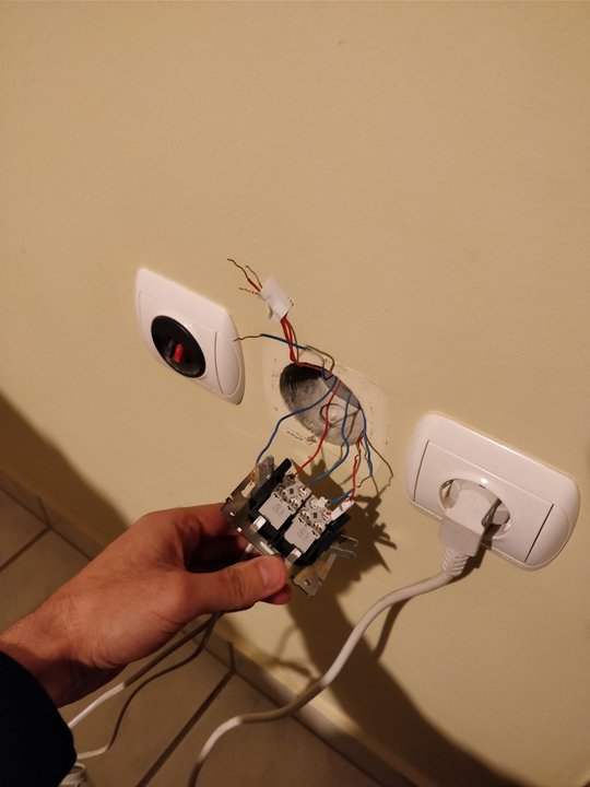

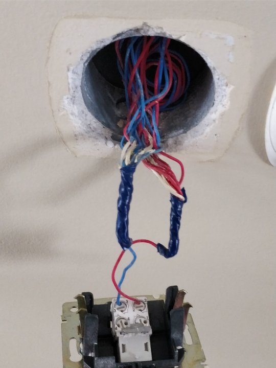

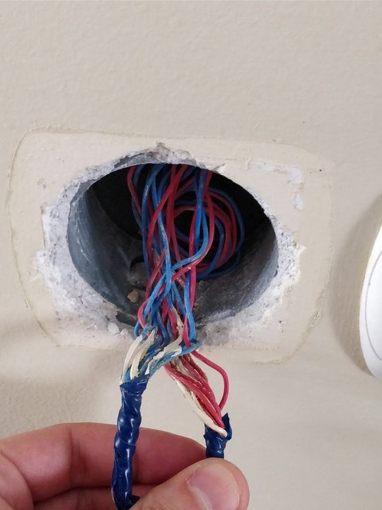

Rigo82 Δημοσ. 31 Μαρτίου 2018 Μέλος Δημοσ. 31 Μαρτίου 2018 (επεξεργασμένο) Καλησπερα Μολις ανοιξα ολες τις μπριζες του σπιτιου. Οι οποιες ειναι 5 (μια στην πορτα διπλα, μια στο σαλονι και αλλες 3 σε καθε δωματιο). Στα δωματια ολες ειχαν 2 ζευγαρια κοκκινο μπλε συνδεδεμενα, τα αποσυνδεσα ολα, παρατηρησα οτι σε ολες τις μπριζες το κοκκινο ηταν στο 2 και το μπλε στο 3, αναποδη συνδεσμολογια δηλαδη με αυτην που κανω στην κεντρικη. Δυστυχως ανοιγοντας την μπριζα στο σαλονι αντικρίσα το παρακατω σοκαριστικο θεαμα και εκει που πιστευα οτι ισως ειμαι κοντα σε λυση, τελικα αδιεξοδο. @poulinos Εχει ξαναδει κατι παρομοιο ? Να σημειωσω οτι η κεντρικη μου μπριζα ειναι διπλα στην πορτα (ή ετσι νομιζω) με τεσσερα ζευγη κοκκινο-μπλε και εκει συγχρονιζει και ο router πολυ ψηλα. Τι κανουμε απο εδω και περα? Ο στοχος μου ειναι να γυρισω τηλεφωνια μεσα στο σπιτι ωστε να φτασει στον συναγερμο στο παταρι. Επεξ/σία 31 Μαρτίου 2018 από Rigo82
poulinos Δημοσ. 31 Μαρτίου 2018 Δημοσ. 31 Μαρτίου 2018 κλασικος ηλεκτρολογος τα ενωνω ολα.αποσυνδεεις τα παντα απο παντου.στην κεντρικη ξεχωριζεις τα ζευγαρια.προσεχε το καθε κοκκινο να ειναι με το σωστο μπλε που τυλιγεται .μην τα ξετυλιξεις δηλαδη διοτι θα γινει πιο δυσκολο.σε ενα ζευγαρι απο ολα θα εχεις συγχρονισμο.σωστο συγχρονισμο.αν βαλεις ενα σωστο και ενα λαθος μπορει να συγχρονισει αλλα θα ειναι χαλια ο συγχρονισμος.αφου βρεις αυτο το βαζεις στην μια υποδοχη στο διπλο πριζακι και ως εδω ειμαστε καλα.μετα πρεπει να βρεις ποιο παει που.σε ενα απο τα αλλα ζευγαρια βαζεις μια μπαταρια 9 volt.πας στα αλλα πριζακια και βρισκεις σε ποιο η σε ποια εχεις 9 volt.μπορει να ειναι ενα μπορει δυο αναλογως πως τα εχουν βαλει.σημειωσε τα με labels οτι πχ το ζευγαρι αυτο ειναι δωματιο.αν δεν βρεις καποιο πριζακι πχ του δωματιου να φτανει στην κεντρικη πριζα σημαινει οτι παιρνει απο προηγουμενη πριζα .σκοπος ειναι ολα τα πριζακια να εχουν ταση 9 volt και να ξερεις ποιο παει που.θα σου μεινουν και αναπληρωματικα.αφου τα βρεις τα ενωνεις οπως ειναι τωρα ενωμενα αλλα δεν θα συνδεσεις τα αναπληρωματικα ουτε αυτο που ερχεται απο τον οτε να πω.μετα αυτα τα συνδεεις στην δευτερη υποδοχη στο πριζακι και μετα απο το πριζακι στην fxs του ρουτερ.θα πρεπει να ανοιξεις και το κουτι του συναγερμου να δεις ποιο καλωδιο φτανει και εκει. το πιο πιθανο ειναι αν εχεις 4 ζευγαρια το ενα ειναι του οτε το δευτερο ειναι αναπληρωματικο και τα αλλα δυο πανε στα πριζακια που αντιστοιχα τα πριζακια δινουν το ενα στο αλλο.βεβαια υπαρχει και περιπτωση να βαλεις μπαταρια και να πηγαινει ενα ζευγαρι σε ολα τα πριζακια οποτε να δεις ταση σε ολα απευθειας οποτε και ειναι πιο ευκολο 50 minutes ago, Rigo82 said: Καλησπερα Μολις ανοιξα ολες τις μπριζες του σπιτιου. Οι οποιες ειναι 5 (μια στην πορτα διπλα, μια στο σαλονι και αλλες 3 σε καθε δωματιο). Στα δωματια ολες ειχαν 2 ζευγαρια κοκκινο μπλε συνδεδεμενα, τα αποσυνδεσα ολα, παρατηρησα οτι σε ολες τις μπριζες το κοκκινο ηταν στο 2 και το μπλε στο 3, αναποδη συνδεσμολογια δηλαδη με αυτην που κανω στην κεντρικη. Δυστυχως ανοιγοντας την μπριζα στο σαλονι αντικρίσα το παρακατω σοκαριστικο θεαμα και εκει που πιστευα οτι ισως ειμαι κοντα σε λυση, τελικα αδιεξοδο. @poulinos Εχει ξαναδει κατι παρομοιο ? Να σημειωσω οτι η κεντρικη μου μπριζα ειναι διπλα στην πορτα (ή ετσι νομιζω) με τεσσερα ζευγη κοκκινο-μπλε και εκει συγχρονιζει και ο router πολυ ψηλα. Τι κανουμε απο εδω και περα? Ο στοχος μου ειναι να γυρισω τηλεφωνια μεσα στο σπιτι ωστε να φτασει στον συναγερμο στο παταρι.

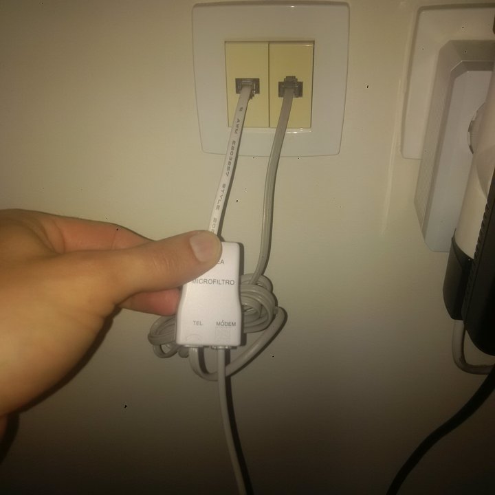

Rigo82 Δημοσ. 31 Μαρτίου 2018 Μέλος Δημοσ. 31 Μαρτίου 2018 Ευχαριστω πολυ @poulinos, να αναφερω μονο οτι αυτο το μπαχαλο γινετε στην δευτερη μπριζα και οχι στην πρωτη (αυτη που ειναι διπλα στην εξωπορτα και εκει που εχω τωρα την διπλη χωνευτη μπριζα και τον router συχρονισμενο γυρω στα 47 Mbps). Παραθετω και μια φωτογραφια της πρωτης μπριζα αλλαζη αυτη η πληροφορια κατι ?
poulinos Δημοσ. 31 Μαρτίου 2018 Δημοσ. 31 Μαρτίου 2018 1 hour ago, Rigo82 said: Ευχαριστω πολυ @poulinos, να αναφερω μονο οτι αυτο το μπαχαλο γινετε στην δευτερη μπριζα και οχι στην πρωτη (αυτη που ειναι διπλα στην εξωπορτα και εκει που εχω τωρα την διπλη χωνευτη μπριζα και τον router συχρονισμενο γυρω στα 47 Mbps). Παραθετω και μια φωτογραφια της πρωτης μπριζα αλλαζη αυτη η πληροφορια κατι ? παλι ολα στον αερα θα τα βαλεις και θα ψαξεις.λογικα η κεντρικη ειναι αυτη με το που μπεις στο σπιτι αν δεν ειναι εκει τοτε κοιτας στην δευτερη.σκοπος ειναι να βρεις που παει τι ωστε και η πρωτη να μην ειναι η κεντρικη να καταφερεις να κανεις αυτο που θες.μπορει καποιος απο την πρωτη να πηγε την γραμμη στην δευτερη και μετα να εκανε επιστροφη.οποτε ολα στον αερα και βρισκεις που παει τι για να δεις πως θα παιξεις σωστα

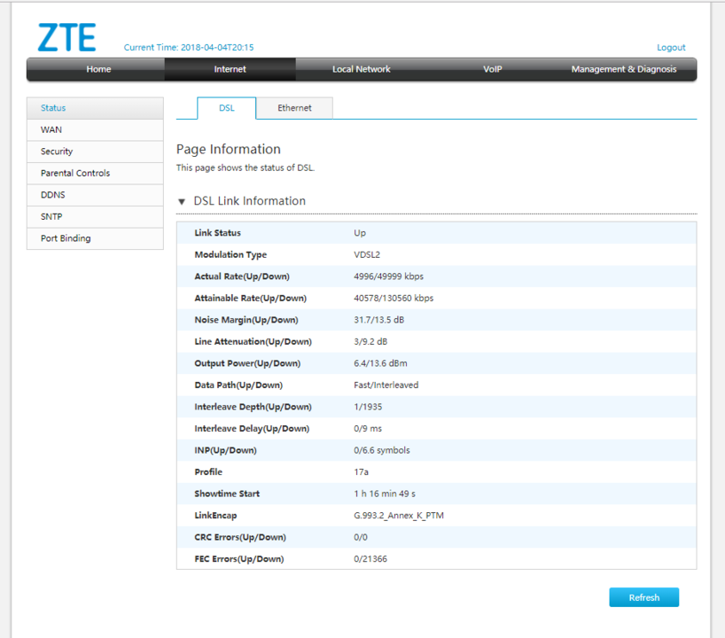

Rigo82 Δημοσ. 4 Απριλίου 2018 Μέλος Δημοσ. 4 Απριλίου 2018 Καλησπέρα σε όλους Τελικα ήρθε ενα τεχνικος και βρήκε όλα τα ζευγαρια (η δευτερη μπριζα ηταν η κεντρικη) και περασε και τον τηλεφωνικο τονο μεχρι στον συναγερμο. Τωρα λοιπον που το Internet ειναι απομονωμενο απο την καλωδιωση του σπιτιου συχρονιζει στο μεγιστο (4996/49999 kbps) και ο συναγερμος στελνει σηματα κανονικα. Ευχαριστω πολυ για την βοήθεια
