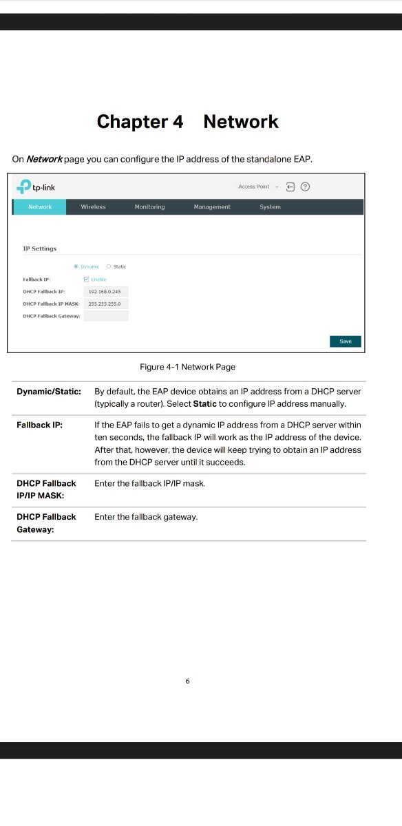

jimmy007 Δημοσ. 26 Αυγούστου 2023 Δημοσ. 26 Αυγούστου 2023 (επεξεργασμένο) Παιδιά καλησπέρα, σήμερα εγκατέστησα σε ένα φιλο με διαμερίσματα ένα access point της TP-link το EAP-110 v3 . Με καλώδιο ethernet απο το κεντρικό του ρουτερ. Για αρχή άλλαξα την αρχική ip του AP (fallback ip τη γραφει στο μενου) από 192.168.0.254 σε 192.168.1.250 ώστε να ειναι στο ευρος των ip του ρούτερ. Έχω 2 ερωτήσεις, έψαξα να βρω στις ρυθμισεις του να κλείσω το dhcp server ώστε να δινει ip το ρούτερ και όχι το access point αλλά είδα οτι δεν έχει καποια ρυθμιση τέτοια και υποθέτω οτι το έχει απο μονο του ισχύει αυτό; Και 2ον εχει μια ρυθμιση που γραφει fallback ip gateway. Εκει έβαλα την gateway ip του ρουτερ : 192.168.1.1. Επισυνάπτω και φωτο. Θέλω να με συμβουλέψετε αν εχω κάνει σωστες κινήσεις ώστε να μην έχει θεμα με τις ip και χρειαζετε επανεκκινησεις στο μελλον. Οπως το άφησα δουλεύει πολύ καλά. Ευχαριστώ πολύ εκ των προτέρων. Επεξ/σία 26 Αυγούστου 2023 από jimmy007
Λύση CsIns Δημοσ. 26 Αυγούστου 2023 Λύση Δημοσ. 26 Αυγούστου 2023 (επεξεργασμένο) Καλησπέρα. Όπως το γράφει εφόσον είσαι σε Dynamic και Access Point mode (από πάνω), IP παίρνει ότι του δώσει το αρχικό ρούτερ. Fallback IP είναι μόνο ΑΝ αποτύχει να έχει επικοινωνία με το αρχικό router για να έχεις έτσι DHCP και πρόσβαση στην σελίδα του EAP. Φαντάζομαι αν θέλεις να δώσεις συγκεκριμένη IP να πρέπει να διαλέξεις static. Επεξ/σία 26 Αυγούστου 2023 από CsIns 2
