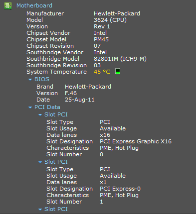

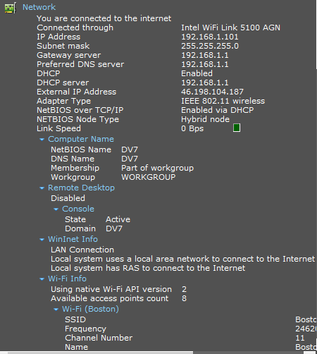

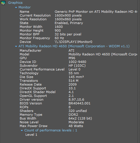

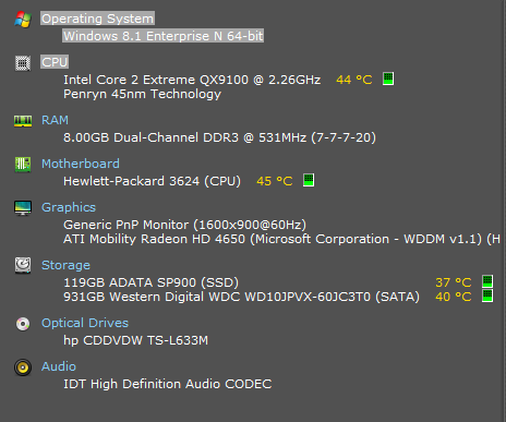

Καλησπέρα στους ειδικούς!!!
Υπάρχει κάποιος οδηγός για να παλέψω και εγώ να βάλω mac στο λαπτοπ μου;
Γνωρίζετε μήπως υπάρχει η δυνατότητα να μπουν και να δουλέψουν σωστά;
τα χαρακτηριστικά του φαίνονται στις εικόνες παρακάτω

Για το συγκεκριμένο HP δεν είδα να υπάρχει οδηγός,αντικειμενικά έχεις μια δύσκολη αποστολή μιας και το laptop σου λειτουργεί με εναλλαγή καρτών και η HD 4650 δεν ειναι και ότι πιο συμβατό θα μπορούσε να σου τύχει.
αν σου δίνει την επιλογή να απενεργοποιηθεί η μια μέσω bios τότε οι ελπίδες σου γίνονται μεγαλύτερες,αν και κατά την γνώμη μου ο βαθμός δυσκολίας είναι μεγάλος για κάποιον που έρχεται σε πρώτη επαφή με την διαδικασία,έτσι και αλλιώς.
Αν το αποφασίσεις δοκίμασε με έτοιμους installer - εκδόσεις σαν αυτή του Niresh,σε έναν καινούριο δίσκο.
μία κάρτα γραφικών έχει μονάχα την 4650
αποτι ειδα στον niresh υπάρχει οδηγός για αυτή την κάρτα για τα 10.9.2 μαβερικς
Σωστά,με μπέρδεψε το screenshot που είναι λίγο κομμένο,
Οκ δοκίμασε με το niresh και συγχρόνως διάβασε αυτά τα edits που χρειάζεται να κάνεις για την κάρτα σου.
