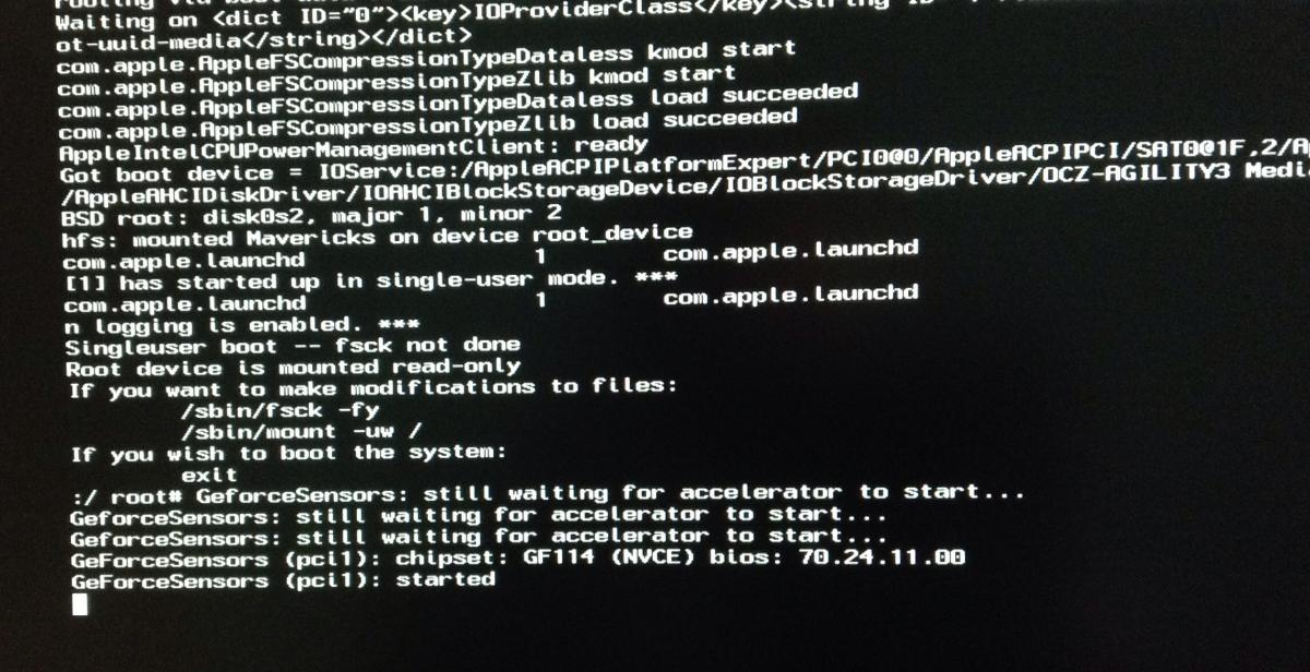

basileios Δημοσ. 6 Ιουνίου 2014 Δημοσ. 6 Ιουνίου 2014 καλησπέρα μια ερωτήσει σήμερα μετά από επανεκκίνηση δεν μπαίνει στο περιβάλλον μέσα και φορτώνει σαν επιλογή για safe mode ( μπαίνει από μονο του φτάνει στο τέλος κάτω η μπάρα και μετά σβήνει το pc ) εμφανίζει αυτό μήπως ξέρετε γιατί?
MoviemakerGr Δημοσ. 7 Ιουνίου 2014 Δημοσ. 7 Ιουνίου 2014 Αυτό που περιγράφεις σε συνδυασμό με αυτό που βλέπω είναι σαν να έχεις βάλει όλα τα flags μαζί -v -x -s όταν δεις bootscreen πάτα space και αν σου εμφανίσει flags σβηστα κ προσπάθησε. κάτι άλλο που έχω να πω ειναι οτι αυτά δεν συμβαίνουν από μόνα τους ποτέ,κατι έχουμε χαρχαλεψει εμείς πριν την επανεκκίνηση λοιπόν,και αν το θυμόμαστε τότε μπορούμε να το διορθώσουμε πιο εύκολα. @ Όσοι επενδύεται σε hackint0sh hardware με το 10.10 εικάζεται ότι η σειρά 6xx θα μείνει στην απ'εξω,δηλαδή δεν θα υποστηρίζεται native από το Yosemite οπότε λάβετε τα μέτρα σας.

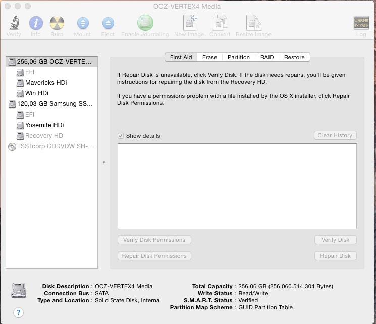

MoviemakerGr Δημοσ. 7 Ιουνίου 2014 Δημοσ. 7 Ιουνίου 2014 ss1 ss2 ss3 Ολα δείχνουν οκ επιβεβαιώσου οτι εχεις τικαρισμενο to "put hard disk ... possible" και οτι δεν εχεις κάποιο πρόγραμμα συνδεδεμένο μαζι του που τον κρατάει "ξάγρυπνο" π.χ ntfs for mac. η ότι άλλο. 1
ThanosA Δημοσ. 7 Ιουνίου 2014 Δημοσ. 7 Ιουνίου 2014 Ολα δείχνουν οκ επιβεβαιώσου οτι εχεις τικαρισμενο to "put hard disk ... possible" και οτι δεν εχεις κάποιο πρόγραμμα συνδεδεμένο μαζι του που τον κρατάει "ξάγρυπνο" π.χ ntfs for mac. η ότι άλλο. Ωραια , απο το spotlight τους εχω αποκλισει , ομως το ntfs for mac το εχω και το χρησιμοποιω . Δοκιμασα τωρα την επιλογη που το απενεργοποιει αλλα και παλι δεν εμπαιναν σε sleep . Τελος παντων , manualy μαλλον !

basileios Δημοσ. 7 Ιουνίου 2014 Δημοσ. 7 Ιουνίου 2014 Αυτό που περιγράφεις σε συνδυασμό με αυτό που βλέπω είναι σαν να έχεις βάλει όλα τα flags μαζί -v -x -s όταν δεις bootscreen πάτα space και αν σου εμφανίσει flags σβηστα κ προσπάθησε. κάτι άλλο που έχω να πω ειναι οτι αυτά δεν συμβαίνουν από μόνα τους ποτέ,κατι έχουμε χαρχαλεψει εμείς πριν την επανεκκίνηση λοιπόν,και αν το θυμόμαστε τότε μπορούμε να το διορθώσουμε πιο εύκολα. @ Όσοι επενδύεται σε hackint0sh hardware με το 10.10 εικάζεται ότι η σειρά 6xx θα μείνει στην απ'εξω,δηλαδή δεν θα υποστηρίζεται native από το Yosemite οπότε λάβετε τα μέτρα σας. σε ευχαριστώ για μια ακόμα φορά για την απαντήσει σου.
