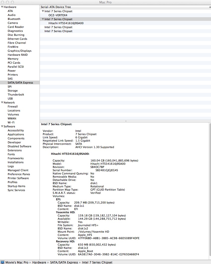

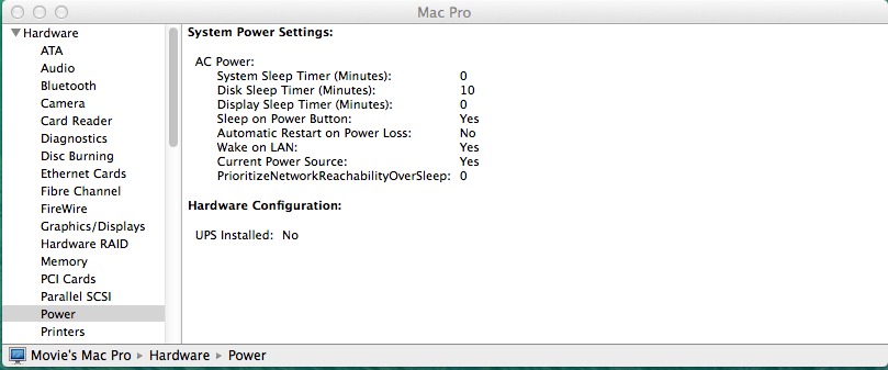

MoviemakerGr Δημοσ. 5 Ιουνίου 2014 Δημοσ. 5 Ιουνίου 2014 ..και η απάντηση είναι θετική ναι μπαίνει σε Sleepmode και το κατάλαβα με τον τρόπο 2 μιας και είναι εσωτερικός - ημιεξωτερικος σταμάτησε να γυρίζει,και μόλις έκανα κλικ πάνω του ξαν'αρχισε.

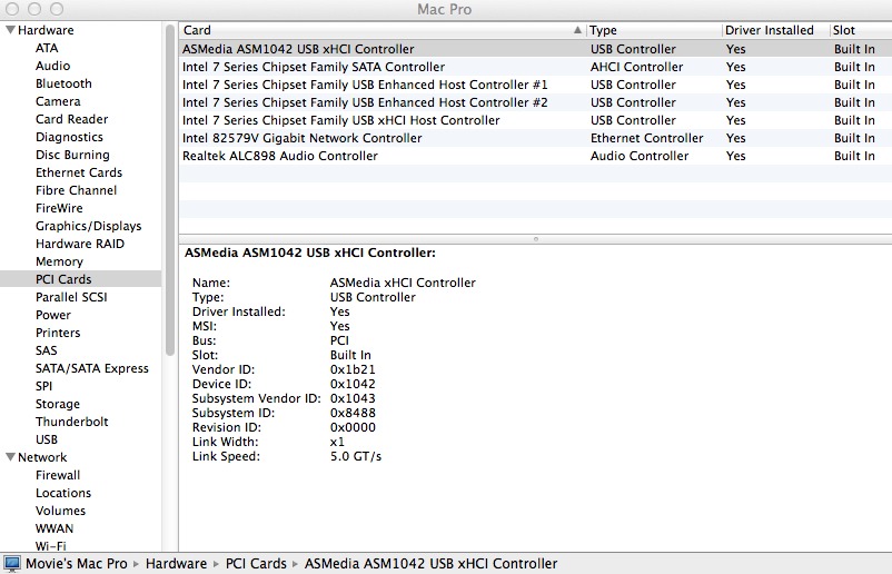

MoviemakerGr Δημοσ. 5 Ιουνίου 2014 Δημοσ. 5 Ιουνίου 2014 Sweet ty ! Αντε να βρω το bug τώρα Αν δεν έχεις σωστό DSDT με patches μην το ψάξεις καθόλου.. Πάρε κ αυτά μήπως βοηθηθείς.
