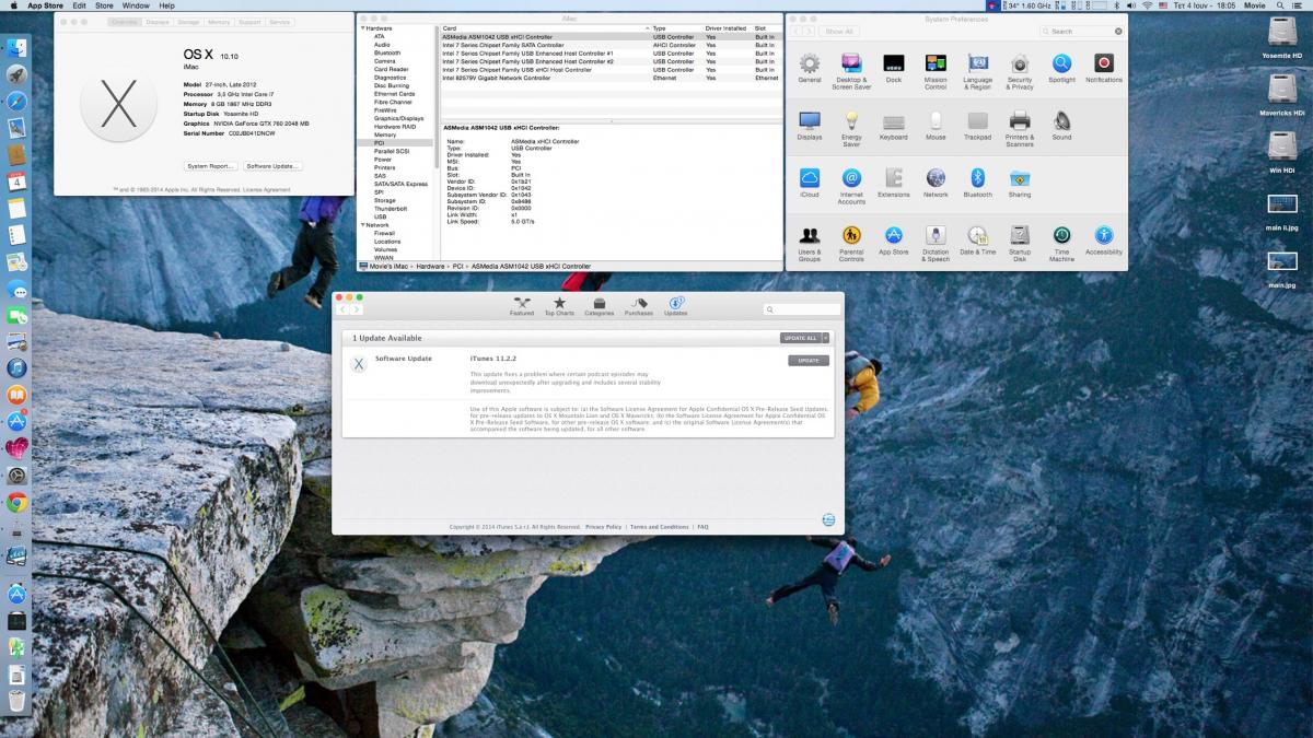

MoviemakerGr Δημοσ. 4 Ιουνίου 2014 Δημοσ. 4 Ιουνίου 2014 (επεξεργασμένο) Hackint0sh rules Αυτο σημαίνει οτι οπλίστηκα με υπομονή κ άρχισα τις παρεμβάσεις. Το desktop θα παραμείνει να θυμίζει παρ'ολα αυτα την πρόταση στους μηχανικούς της Apple. Κατ'αρχην η υπολογιστή ισχύς ενος i7 3770k στα 4.1 και η GTX 760 σώζουν πολλες καταστάσεις.. Δυο διαστάσεων dock θέλατε είπατε ? Πάρτε το τότε αριστερά τουλάχιστον να θυμηθούμε τα παλιά ίσως και hiden. Οταν κανω προτάσεις μητρικής η εξυμνώ πάντα εχω τους λόγους μου κ κάτι έχω δει.. Στις καταγεγραμμένες εγκαταστάσεις (παγκοσμίως) δεν έχουμε δει ακομα τοσο ολοκληρωμένη εγκατάσταση Υosemite κ σ'αυτο πέρα απο την εμπειρία που λόγω clover η μιση πήγε περίπατο βοήθησε η μητρική και το αψoγο patchαρισμα της η οποία bootare μόνο με ενα FakeSMC. Εδω να διευκρινίσω για να μην παρεξηγηθώ οτι όλες οι τοσο πρώιμες εγκαταστάσεις Hackint0sh σε ενα καινούριο λειτουργικό ειναι συλλογική δουλειά της κοινότητας και πάνω απο το 50% ανήκει σε αυτή. Όπως βλέπετε έχουμε κ update στο iTunes To λειτουργικό ανέτοιμο,όπως όλα τα Preview κ beta 1 της Apple. To πισωγύρισμα των 2 διαστάσεων στα Win τουλάχιστον εδωσε ώθηση στην ταχύτητα,εδω δεν το είδαμε ακόμα,και αν δεν το δούμε θα είναι fail. ...to be continued Επεξ/σία 5 Ιουνίου 2014 από MoviemakerGr 3
