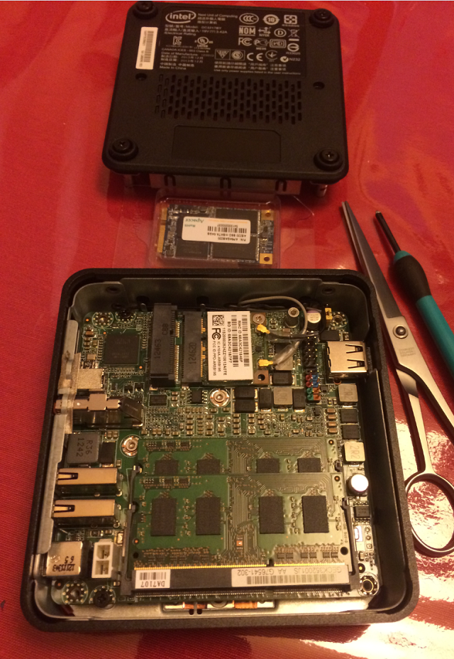

Intel NUC DC3217BY
HDD: Kingston SSDNow mS200 60GB (mSATA)
RAM: 3GB (1x 2GB + 1x 1GB που μου είχαν ξεμείνει)
WiFi/Bluetooth: Atheros AR5B195 (WiFi: AR9285, Bluetooth: AR3011)
OS: Mavericks 10.9.1
Η εγκατάσταση ήταν (ευτυχώς) αρκετά εύκολη και δεν αντιμετώπισα κάποια ιδιαίτερα προβλήματα. Είναι η πρώτη φορά που ασχολούμαι με Hackintosh.

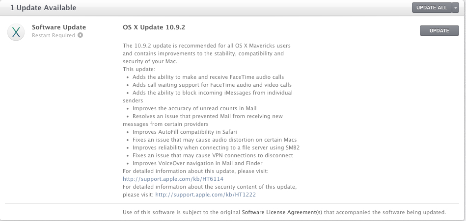

10.9.2 is OuT
Ακόμα δεν εχω εστιάσει στα .. "ευρήματα" αλλα είναι ένα ασφαλές UpDate με τα αναμενόμενα γνωστά patch που πρέπει να γίνουν για το trim support και την αποκωδικοποίηση ήχου.
καλημερα εκανα την αναβαθμιση σε 10.9.2 το μονο που χρειαζεται μετα ειναι reinstall ο ηχος, το trim δεν ξερω γιατι αλλα το ειχα ακομα. διαβασα οτι εχει γινει βελτιωση στους οδηγους της καρτας γραφικων.

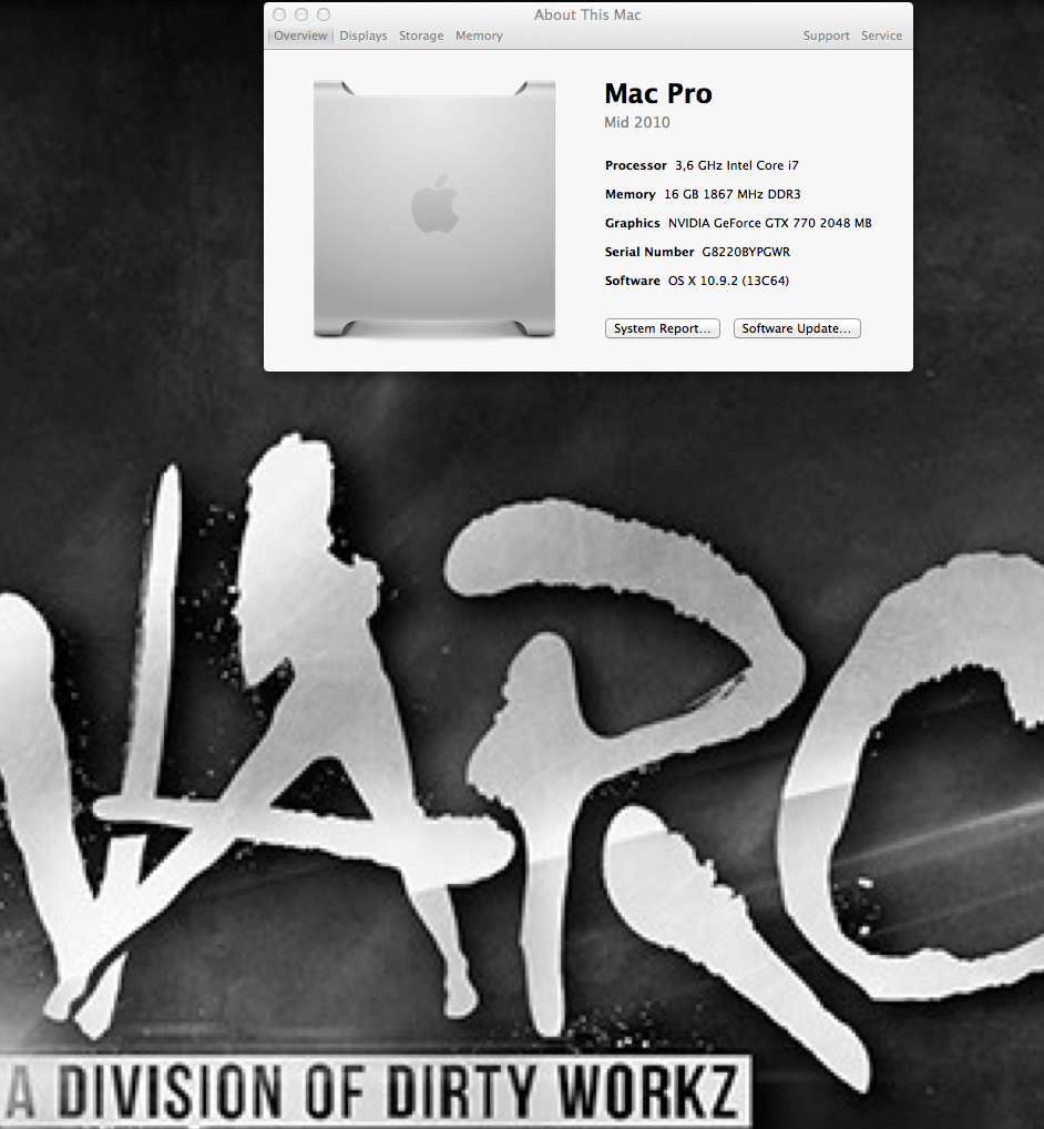

Εγώ πάντως έκανα update σε 10.9.2 στο NUC κ μου έβγαλε kp
Λοιπόν βρήκα λύση. Έβαλα το unibeast usb, μπήκα terminal και πήγα στη διαδρομή /Volumes/yourvolume/System/Library/Extensions
Και άλλαξα το αρχείο AppleIntelCPUPowerManagement.kext σε AppleIntelCPUPowerManagement.old .
ΠΡΟΣΟΧΗ!!!Στο αρχείο AppleIntelCPUPowerManagement.kext πρέπει να κάνετε grant τα permissions πρώτα με :
chmod 777 AppleIntelCPUPowerManagement.kext
Restart και όλα έτοιμα (Εκτός από trim και ήχο)
Τα συγκεκριμένα έγιναν σε Nuc i3 thunderbolt edition!
10.9.2 installed!!
