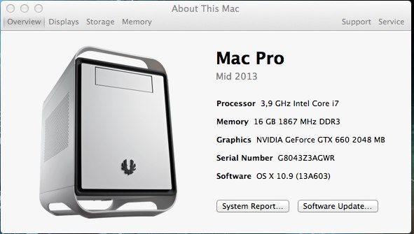

vasilis77 Δημοσ. 4 Νοεμβρίου 2013 Δημοσ. 4 Νοεμβρίου 2013 teaser snapshot.....following support aka MoviemakerGr more snapshots....coming soon 2
