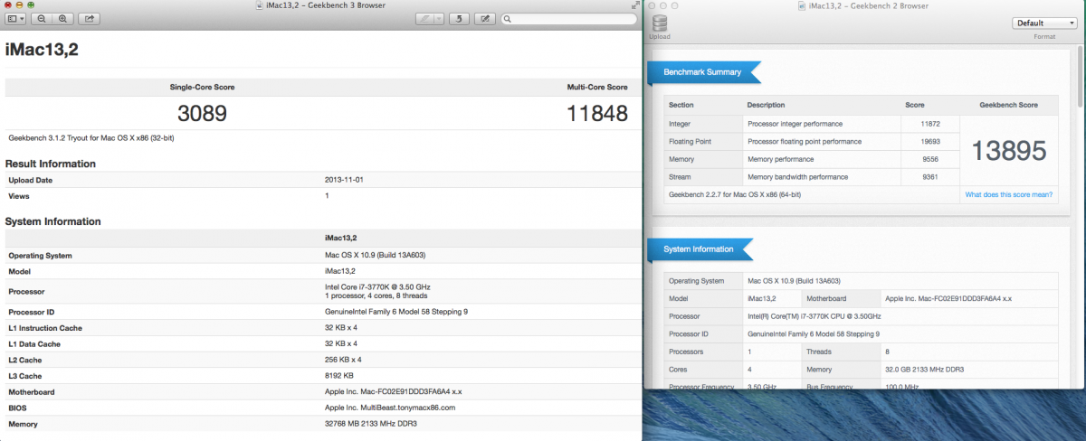

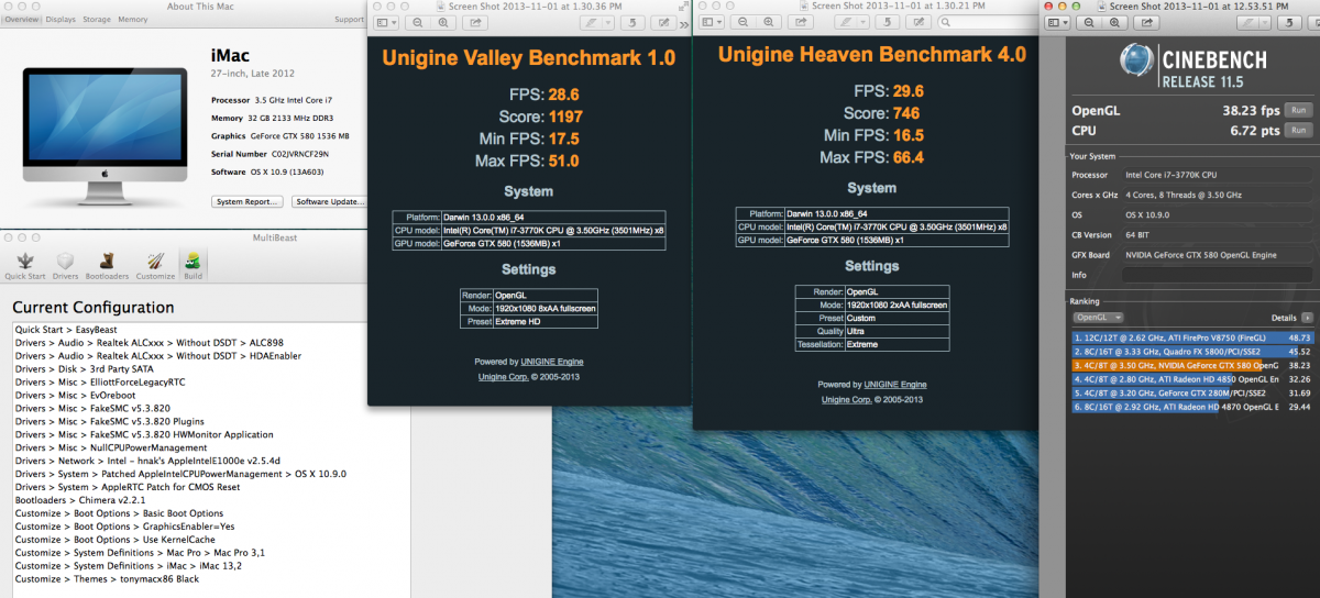

gigasteo83 Δημοσ. 1 Νοεμβρίου 2013 Δημοσ. 1 Νοεμβρίου 2013 Εχω ενα θεματακι με το Main Hackintosh . (Για να μην μπερδευομαστε τα ξαναγραφω μια γρηγορα) 3770K Z77X UD5H GTX 580 Εκανα καθαρη Εγκατασταση στα Mavericks σε αλλον δισκο και ο CPU ειναι στα 3.5GHz , δεν δουλευει ουτε το Turbo Mode ουτε το Μικρο OC που εχω κανει . Νομιζω η μ@λ@κια ειναι στο CPUPowerManagement . Εχω τρεξει μονο Multibeast 6.0 με τις ρυθμισεις που φαινονται στις φωτο Nvidia DRV & Cuda Δεν εχω βαλει , και δεν εχω πειραξει τιποτε αλλο στον boot loader.
MoviemakerGr Δημοσ. 1 Νοεμβρίου 2013 Δημοσ. 1 Νοεμβρίου 2013 Απενεργοποίησε το EIST από το bios σε πρώτη φάση να σου φύγει ο καημός ,και όταν θα υπάρξει και άλλη διορθωτική θα σου πω. Ένας άλλος τρόπος είναι να oc-αρεις και την ώρα που είσαι oc να πατσαρεις το powermanagement και να φτιάξεις SSDT αλλά δεν είναι ο ενδεδειγμένος,και δεν λειτουργεί πάντα κ παντού.. αν βρεις κάτι άλλο κάπου αλλού let me know,αλλά όσο έψαξα νομίζω δεν το έχουν πάρει καν χαμπάρι ακόμα οι του εξωτερικού.. Αν θέλεις να κάνεις άλλο πείραμα δοκίμασε παλαιότερους bootloader και όχι το latest chimera .. και επιτελούς αποφάσισε τι θα είσαι .. Mac pro η iMac
