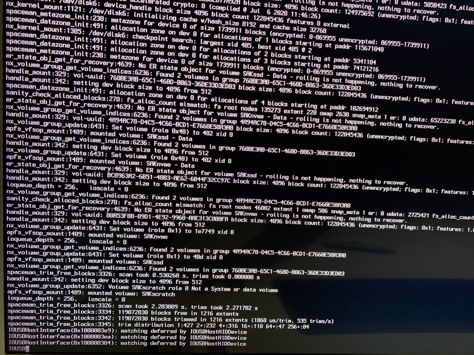

nextsak Δημοσ. 29 Νοεμβρίου 2020 Δημοσ. 29 Νοεμβρίου 2020 Μπορεί κάποιος να καταλάβει τι φταίει; Πρώτη δοκιμή με OpenCore 0.63. Aντιγραφή λειτουργικού catalina 10.15.6 σε εξωτερικό δίσκο
jimmakosapple Δημοσ. 29 Νοεμβρίου 2020 Δημοσ. 29 Νοεμβρίου 2020 5 ώρες πριν, nextsak είπε Μπορεί κάποιος να καταλάβει τι φταίει; Πρώτη δοκιμή με OpenCore 0.63. Aντιγραφή λειτουργικού catalina 10.15.6 σε εξωτερικό δίσκο Σου κάνει κάποιο reboot σε εκείνο το σημείο η κάτι τέτοιο? Μήπως πρέπει να το αφήσεις διότι προχωράει απλά την διαδικασία?
nextsak Δημοσ. 29 Νοεμβρίου 2020 Δημοσ. 29 Νοεμβρίου 2020 Oxi, μένει εκέι κολλημένο. Εντωμεταξύ ξεκινάω από τον άλλο δίσκο με το clover και μου δειχνει σαν να εχω verbose, ενώ το έχω απενεργοποιημένο
jimmakosapple Δημοσ. 29 Νοεμβρίου 2020 Δημοσ. 29 Νοεμβρίου 2020 35 λεπτά πριν, nextsak είπε Oxi, μένει εκέι κολλημένο. Εντωμεταξύ ξεκινάω από τον άλλο δίσκο με το clover και μου δειχνει σαν να εχω verbose, ενώ το έχω απενεργοποιημένο Το verbose θα φύγει κάνοντας clean nvram, αν θυμάμαι καλά όταν bootareis με clover πατάς το F11 και αν μπείς με Opencore πατάς το space και σου βγάλει επιλογή να το κάνεις. https://www.dropbox.com/s/2j6vxs7ggi76pcb/OPENCORE 0.6.3 - IMAC 19%2C1.zip?dl=0 Δοκίμασε και με τον παραπάνω, έκανα 2-3 αλλαγές.
