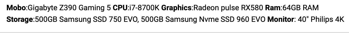

jimmakosapple Δημοσ. 28 Νοεμβρίου 2020 Δημοσ. 28 Νοεμβρίου 2020 Στις 28/11/2020 στις 10:20 ΠΜ, nextsak είπε @jimmakosapple Καλημέρα, επειδή από ότι έχω καταλάβει είσαι πιο έμπειρος από εμένα, μήπως θα μπορούσες να ρίξεις μια ματιά στο config μου? Είμαι με 18,3 και είπα να δοκιμάσω με ότι έχω έτοιμο πριν προχωρήσω σε 19,1 kai Big Sur config.plist 23 kB · 1 download Το σύστημα σου, είναι αυτό της υπογραφής? Έχεις φτιάξει κάποιον EFI folder opencore? Έαν ναι, ανέβασε τον στο dropbox εάν μπορείς.

jimmakosapple Δημοσ. 28 Νοεμβρίου 2020 Δημοσ. 28 Νοεμβρίου 2020 Στις 28/11/2020 στις 11:00 ΠΜ, nextsak είπε ναι το έχω διαβάσει. Σε ευχαριστώ πολύ. serial για iMac 19,1 έχω ήδη, αλλά έλεγα να μην πειράξω καθόλου το τωρινό και να δοκίμαζα με τα ίδια serial που έχω τώρα. Αν είναι όλα καλά να προχωρήσω στο 19.1 Ξεκλείδωτη NVRAM? Πως; Στο menu του bios σου έχει την επιλογή CFG LOCK? Βρε η μητρική σου μήπως είναι Z370 και όχι Ζ390?
nextsak Δημοσ. 28 Νοεμβρίου 2020 Δημοσ. 28 Νοεμβρίου 2020 (επεξεργασμένο) Oχι δεν έχει Nai, z370 είναι Αοrus gaming 5 Επεξ/σία 28 Νοεμβρίου 2020 από nextsak

jimmakosapple Δημοσ. 28 Νοεμβρίου 2020 Δημοσ. 28 Νοεμβρίου 2020 (επεξεργασμένο) Στις 28/11/2020 στις 12:05 ΜΜ, nextsak είπε Oχι δεν έχει Nai, z370 είναι Αοrus gaming 5 Στην υπογραφή σου λες, Ζ390, αν θέλεις άλλαξε το. Οπότε είσαι με native nvram. Μπορείς να προχωρήσεις. Στις 28/11/2020 στις 3:31 ΜΜ, Dinos_12345 είπε Καλησπέρα! Έχω να ασχοληθώ με Mac και Hackintosh γενικότερα από το 2014 και το Maverick. Πέρσι πήρα ένα σύστημα με 3700x, 5700xt και μητρική X470 Gaming Pro Carbon. Κάποιου θα έχει πάρει το μάτι του τον οδηγό του Snazzy Labs για Opencore και Catalina, σκέφτομαι στις αρχές του επόμενου μήνα που θα πάρω καινούργιο ssd, να ρίξω μία δοκιμή. Οι ερωτήσεις που έχω είναι: 1) Είναι ο οδηγός που ανέφερα καλός για να αρχίσω; 2) Παλιά έπρεπε να περιμένω update από TonyMacx86 κάθε φορά που έβγαινε ένα Mac OS update όμως έπαιζα με Chameleon, τώρα ισχύει το ίδιο με OpenCore; 3) Έχει κανείς ιδέα πως αποδίδει το Mac σε σχέση με Linux; Τώρα είμαι με Manjaro Gnome και δεν έχω κανένα πρόβλημα, θέλω όμως να δω πως είναι το Android Studio σε Mac. Επέκταση 1.)Είναι ένας καλός οδηγός για να ξεκινήσεις και να πάρεις τον μπούσουλα, μετά ρωτάς και εδώ μέσα. 2.)Η ίδια φιλοσοφία είναι, θα πρέπει να μένεις ενημερωμένος στην Hackintosh κοινότητα, για νέα έκδοση π.χ opencore, kexts κτλ. 3.)Δεν το γνωρίζω, θεωρώ το Mac OS το καλύτερο λειτουργικό. Επεξ/σία 28 Νοεμβρίου 2020 από jimmakosapple

nextsak Δημοσ. 28 Νοεμβρίου 2020 Δημοσ. 28 Νοεμβρίου 2020 Ξανακόιταξα την υπογραφή μου. Ζ370 λέει. Σε ευχαριστώ πάντως. Θα επανέλθω!
jimmakosapple Δημοσ. 28 Νοεμβρίου 2020 Δημοσ. 28 Νοεμβρίου 2020 Στις 28/11/2020 στις 5:18 ΜΜ, nextsak είπε Ξανακόιταξα την υπογραφή μου. Ζ370 λέει. Σε ευχαριστώ πάντως. Θα επανέλθω! Αυτό μου βγάζει εμένα, για αυτό μπερδεύτηκα.
