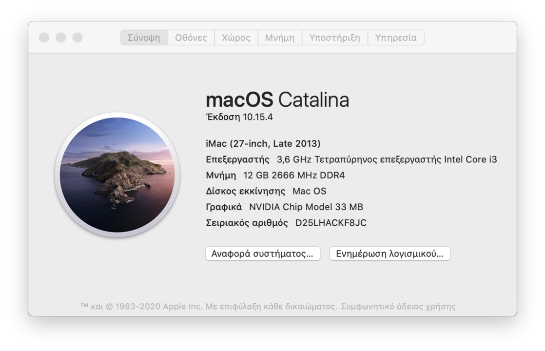

Εχω Dell Inspiron 3670.
i3-8100 κ εχει πανω κ WiFi καρτα & Bluetooth. Καρτα γραφικων Asus GT 710 που ειναι OOB οπως καταλαβα. Αν κ μου κανει κατι γραμμες κ δεν την αναγνωριζει σωστα.
Ξεκινησα με τον τον οδηγο απο Tony κ ολα καλα. Εγινε η εγκατασταση. Ανοιξε. Ολα καλα.
Δεν χρησιμοποιησα καθολου το multibeast, τον φακελο EFI απο το usb τον περασα χειροκινητα στον φακελο EFI του main δισκου.
