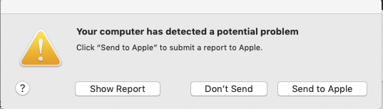

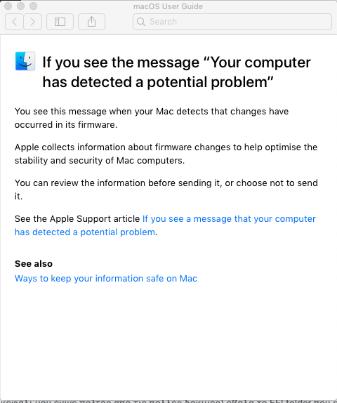

Bil79 Δημοσ. 8 Μαρτίου 2020 Δημοσ. 8 Μαρτίου 2020 (επεξεργασμένο) 1 ώρα πριν, MoviemakerGr είπε Βρε συ. . δεν σου είπα να μου πεις και τι version Mojave τρέχεις ακριβώς ? 😅 10.14.6. τι σημασία έχει αυτό; EDIT μου εβγαλε αυτο. Τι κανω, στελνω? Επεξ/σία 8 Μαρτίου 2020 από Bil79
