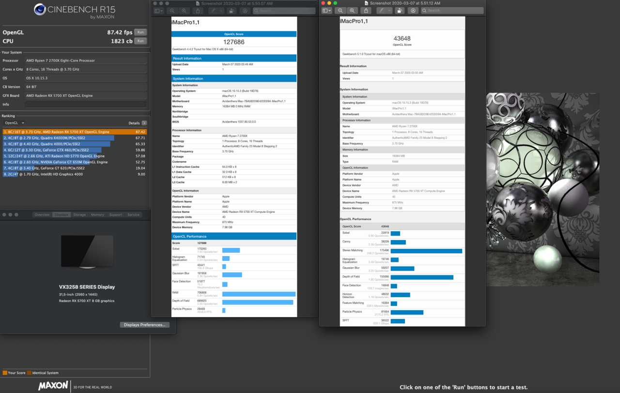

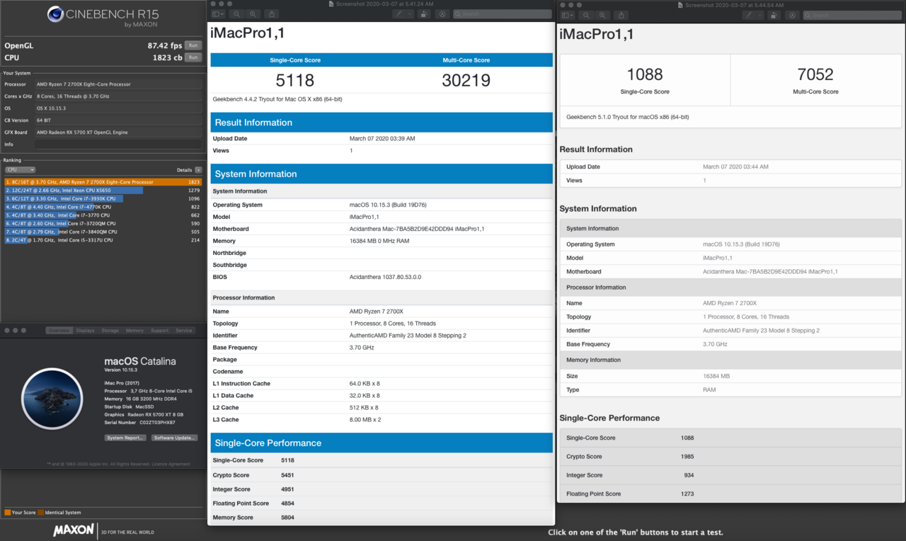

Και απο μενα αυτα τα ολιγα για σημερα
Εχουμε δουλεια να κανουμε
Χαχαχα  Επιτέλους !  βοήθησαν οι συμβουλές η μπα ?
Ναι το αναφεραμε μεταξυ μας στο τηλεφωνο....
Δεν επρεπε να εχω καρφωμενη την δευτερη οθονη πανω...
Με το που εβγαλα το καλωδιο μπηκε αμεσως στην οθονη για τις ρυθμισεις
