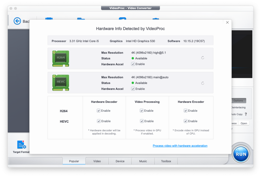

ksessalonikios Δημοσ. 24 Ιανουαρίου 2020 Δημοσ. 24 Ιανουαρίου 2020 έχει κανείς υπόψην του αν υπάρχει τρόπος να δουλεύει και το AirPlay/sidecar και το hardware decoding για HEVC αρχεία στην 10.15.2 με μια rx5x0 ; Εχω μια rx560 και με τις διαφορες μετατροπες που κανω καταφερνω να λειτουργεί ειτε το ενα είτε το αλλο, ποτέ και τα 2 μαζί. Πιο συγκεκριμενα αν εχω ενεργοποιημενες και τις 2 καρτες γραφικων (η intel 530 σε headless mode) λειτουργεί το airplay/sidecar αλλά όταν αναπαράγω ενα hevc αρχειο κανει σπασιματα και η αναπαραγωγή γινεται απο την cpu, να σημειώσω οτι το videoproc μου εχει ενεργοποιημενες ολες τις επιλογες για την 530 οπως φαινεται και στο screenshot. Οταν απενεργοποιω τελειως την 530 τοτε παιζει το βιντεο αλλά το airplay/sidecar ειτε δεν λειτουργεί καθολου ειτε ειναι laggy ειτε κανει πιξελιασματα.
jimmakosapple Δημοσ. 24 Ιανουαρίου 2020 Δημοσ. 24 Ιανουαρίου 2020 1 ώρα πριν, ksessalonikios είπε έχει κανείς υπόψην του αν υπάρχει τρόπος να δουλεύει και το AirPlay/sidecar και το hardware decoding για HEVC αρχεία στην 10.15.2 με μια rx5x0 ; Εχω μια rx560 και με τις διαφορες μετατροπες που κανω καταφερνω να λειτουργεί ειτε το ενα είτε το αλλο, ποτέ και τα 2 μαζί. Πιο συγκεκριμενα αν εχω ενεργοποιημενες και τις 2 καρτες γραφικων (η intel 530 σε headless mode) λειτουργεί το airplay/sidecar αλλά όταν αναπαράγω ενα hevc αρχειο κανει σπασιματα και η αναπαραγωγή γινεται απο την cpu, να σημειώσω οτι το videoproc μου εχει ενεργοποιημενες ολες τις επιλογες για την 530 οπως φαινεται και στο screenshot. Οταν απενεργοποιω τελειως την 530 τοτε παιζει το βιντεο αλλά το airplay/sidecar ειτε δεν λειτουργεί καθολου ειτε ειναι laggy ειτε κανει πιξελιασματα. Ποιον επεξεργαστή έχεις και με τι SMBIOS είσαι? Έχεις τα τελευταία Lilu & WEG?
ksessalonikios Δημοσ. 24 Ιανουαρίου 2020 Δημοσ. 24 Ιανουαρίου 2020 (επεξεργασμένο) Skylake i5 6600, 17.1 και ναι τα lilu weg είναι στην τελευταία έκδοση. Να σημειώσω Δεν θέλω να βάλω smbios 1.1 ως ρύθμιση. update: λοιπον παιζοντας με 2 gpu (την 530 σε headless mode) και δίνοντας τις παρακατω εντολες στο terminal καταφερα να παιζω το hevc βιντεο με το QuickTime χωρίς σπασίματα και τη cpu να μενει στο 15% (με τον iina player το ιδιο βιντεο δεν το παιζει smooth αλλα μικρό το κακο). Φυσικά και το airplay παιζει αψογα. Αυριο θα συνεχιστουν οι δοκιμες για encoding. Οι εντολές ειναι... defaults write com.apple.AppleGVA gvaForceAMDAVCDecode -boolean yes defaults write com.apple.AppleGVA gvaForceAMDAVCEncode -boolean yes defaults write com.apple.AppleGVA gvaForceAMDKE -boolean yes defaults write com.apple.AppleGVA gvaForceAMDHEVCDecode -bool YES για επιστροφή στις παλιές ρυθμίσεις defaults delete com.apple.AppleGVA Επεξ/σία 24 Ιανουαρίου 2020 από ksessalonikios

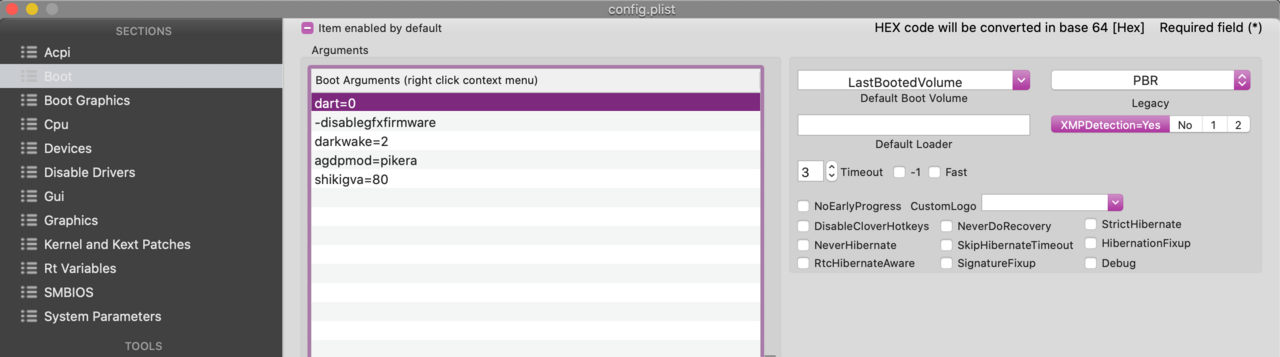

jimmakosapple Δημοσ. 25 Ιανουαρίου 2020 Δημοσ. 25 Ιανουαρίου 2020 5 λεπτά πριν, ksessalonikios είπε επίσης όσοι θέλουν να βλέπουν στο Hackintosh netflix στα 1080p αλλά δεν τους εχουν δουλεψει οι διαφοροι παραμετροι στο shikigva (πχ με 80 που σου αλλους δουλευει εμενα φριζάρει το σύστημα) υπαρχει σχετικό extension για chrome που δουλευει αψογα https://github.com/truedread/netflix-1080p Εμένα με την RX 5700 και shikigva=80 παίζουν όλα σωστά και το Netflix στο Safari.

jimmakosapple Δημοσ. 31 Ιανουαρίου 2020 Δημοσ. 31 Ιανουαρίου 2020 23 ώρες πριν, qrstuv είπε καλησπέρα τι κάνουμε; το Apple TV παίζει σε σας; Λειτουργεί γενικά στο Catalina; Περίμενα την 10.15.3 για να δοκιμασω και δεν μου άρεσε πολύ μπορώ να πω. Στο δικό μου κλείνει το παράθυρο του βίντεο σε 2-4 δευτερόλεπτα και το download πετάει ένα σφάλμα. Αυτά με shikigva=40, με shikigva=80 το ίδιο, κάνει download αλλά ξανα κλείνει την ταινία. Επίσης φριζάρει, παγώνει και μετά από sleep με ότι darkwake και να δοκίμασα ή hibernation με clover configurator. Είμαι μόνο με iGPU της cpu με προσθήκες για να παίξουν τα γραφικά. Μόνο τα τρειλερ παίζει. Πίσω στο Mojave.. Καλησπέρα. Παίζει κανονικά το Apple TV και το Netflix μέσω Safari εμένα με το shikigva=80. Βέβαια αν δεν απατώμαι το shikigva δίνει εντολή να αναλάβει το ρόλο του DRM η AMD κάρτα γραφικών ώστε να παίξει σωστά. Έχω μια αίσθηση πως με την ενσωματωμένη των γραφικών δεν θα βγάλεις άκρη.
