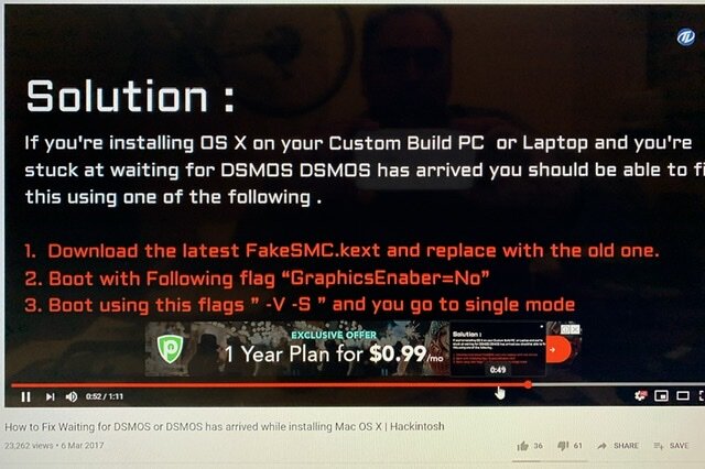

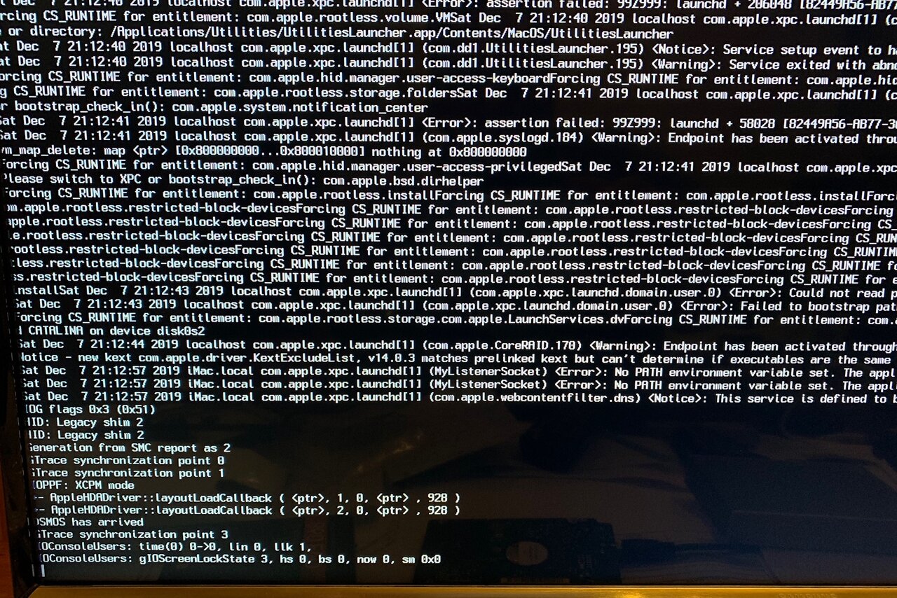

ermis29@gmail Δημοσ. 7 Δεκεμβρίου 2019 Δημοσ. 7 Δεκεμβρίου 2019 (επεξεργασμένο) Στις 7/12/2019 στις 12:40 ΜΜ, ermis29@gmail είπε κατα την εγκατασταση κολλαει σε αυτο το μήνυμα: λοιπον αυτο το ξεπερασα, βάζοντας στο BIOS: USB legacy mode ---> Disabled τωρα εχω κολησει εδώ: DSMOS has arrived Επεξ/σία 7 Δεκεμβρίου 2019 από ermis29@gmail
Merdock Δημοσ. 8 Δεκεμβρίου 2019 Δημοσ. 8 Δεκεμβρίου 2019 Εγώ κάποια προβληματάκια που είχα κατά την εγκατάσταση ήταν λόγω λάθος/αχρείαστων Kext. Φρόντισε να έχεις τα απαραίτητα και τίποτα περιττό. Δε ξέρω βέβαια αν φταίει αυτό στη δικιά σου περίπτωση .

ermis29@gmail Δημοσ. 8 Δεκεμβρίου 2019 Δημοσ. 8 Δεκεμβρίου 2019 (επεξεργασμένο) Στις 7/12/2019 στις 10:46 ΜΜ, Merdock είπε Εγώ κάποια προβληματάκια που είχα κατά την εγκατάσταση ήταν λόγω λάθος/αχρείαστων Kext. Φρόντισε να έχεις τα απαραίτητα και τίποτα περιττό. Δε ξέρω βέβαια αν φταίει αυτό στη δικιά σου περίπτωση . Βρηκα την συνημμένη λύση αλλά δεν μου δούλεψε. Ξέρει κανείς που θα βρω το τελευταίο FakeSMC.kext. ? Επεξ/σία 8 Δεκεμβρίου 2019 από ermis29@gmail

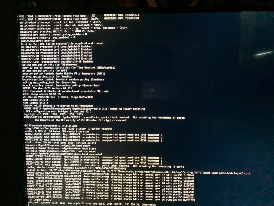

qrstuv Δημοσ. 11 Δεκεμβρίου 2019 Δημοσ. 11 Δεκεμβρίου 2019 (επεξεργασμένο) Στις 6/12/2019 στις 9:53 ΠΜ, ermis29@gmail είπε Jim. Δοκίμασα το EFI που μου έστειλες χωρίς να πάω πολύ παρακάτω. Θα ήθελα πολύ να κάνω την εγκατάσταση. Συνέχισα το διάβασμα αρκετά τις προηγούμενες μέρες κι έκανα πολλές δοκιμές. Όμως η θεωρία από την πράξη απέχουν πολύ ακόμα κι αν έχω προσπαθήσει να κρατήσω το σύστημα όσο πιο απλό γίνεται. Θα εκτιμούσα πολύ μια πιο ουσιαστική βοήθεια. Στα συνημμένα φωτό με το αποτέλεσμα. Intel i9400 με ενσωματωμένη κάρτα γραφικών Gigabyte Z390 Aorus Pro Samsung SSD 512GB 8GB RAM CORSAIR Επέκταση Ποιός Clover είναι, ποιά μέθοδο δοκιμάζεις; αν έχεις πρόσβαση σε real Mac ή άλλο hackintosh ακολούθησε τον οδηγό της κατά λέξη. Αυτά που ψάχνεις ήταν πριν 5 χρόνια, δεν σε βοήθησαν σ' αυτό (?) μην χρησιμοποιείς EFI και config.plist άλλων pc δεν έιναι τα ίδια. Ακολούθησε τις οδηγίες της κατά γράμμα. Δεν έχεις σωστούς drivers και boot args στο USB σου. Μην χρησιμοποιείς EFI και config.plist άλλων pc δεν έιναι τα πάντα ίδια. Στις 11/12/2019 στις 1:04 ΠΜ, ermis29@gmail είπε Η δικιά μου aorus pro ATX παίζει μια χαρά σε Windows , Mac δεν έχω καταφέρει να στήσω και ψάχνω βοήθεια εδώ. στους drivers του Clover θα χρησιμοποιήσεις Ιnstall Clover EFI bootloader only Install Clover in the ESP Recommender drivers —> check them all 4 File system drivers —> ApfsDriverLoader Memory fix drivers —> OsxAptioFix2Drv Additional drivers —> EmuVariableUefi Kexts στον Clover Configurator θα κατεβάσεις Lilu, WhateverGreen, AppleALC,, FakeSMC, USBInjectAll, IntelMausi και αφού ετοιμάσεις το Bios δες στον booloader οτι εχει τα dart=0 slide=0 keepsyms=1 debug=0x100 -v αν δεν τα έχει πληκτρολόγησέ τα και μετά αρχίζει η διαδικάσια για τα USB3/2.0, SMBIOS 19,1, SSD TRIM, iGPU, WiFi/BT, iCloud, Messages, Audio, Ethernet και ό,τι λείπει... Ο i5 9400 όμως δεν υπάρχει σε real Mac, τα γραφικά του αν και είναι τα 630 έχουν 0X3E98/x92 που σημαίνει ότι μπορεί να μην έχει hardware accelaration και δεν θα παίζει με hdmi ή dispay port. Θα χρειαστείς AMD γραφικών. ίσως φτιάχνεται όμως με framebuffer. Επεξ/σία 12 Δεκεμβρίου 2019 από qrstuv
