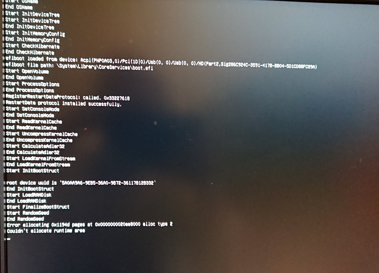

Αν το BIOS το έχεις σε Legacy mode, γύρισε το σε EFI.
Και επιμένω ότι το καλύτερο είναι να αποσυνδέσεις όλους τους άλλους δίσκους έτσι ώστε να "απομονώσεις" τον δίσκο που εγκατέστησες το High Sierra από τυχόν προβλήματα που αφορούν τους άλλους δίσκους.
Επιπλέον βήματα αν δεν παίξει το παραπάνω:
-- υποθέτω ότι εχεις βάλει τον/τους drivers που χρειάζονται στο /EFI/ClOVER/drivers64UEFI
-- Αν ναι, και ακόμα δεν παίζει, τότε δοκίμασε την λύση που παρουσιάζεται εδώ: https://nickwoodhams.com/x99-hackintosh-osxaptiofixdrv-allocaterelocblock-error-update/
Στις 3/10/2018 στις 12:15 ΠΜ, Mercyful_Fate είπε
Το update σε High Sierra πήγε καλά, με βάση τις οδηγίες στο πρώτο πόστ εδώ: https://www.tonymacx86.com/threads/update-directly-to-macos-high-sierra.232707/
Έπειτα, με βάση τις αντίστοιχες οδηγίες στο ίδιο φόρουμ, έκανα την απευθείας αναβάθμιση σε Mojave. Η αναβάθμιση ολοκληρώθηκε, αλλά στο πρώτο boot το Clover δεν έδειχνε καθόλου boot δίσκο (καμιά επιλογή). Άλλαξα στο BIOS τις ρυθμίσεις σε UEFI boot (από Legacy που ήταν) και εμφανίστηκαν κανονικά οι δίσκοι στο Clover. Ωστόσο, η εκκίνηση κολλάει σχεδόν αμέσως στην συννημένη εικόνα.
Εννοείται έχω το πιο πρόσφατο Clover εγκατεστημένο στο EFI partition.
Καμιά ιδέα?

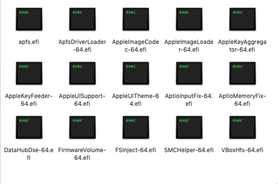

@Dihen τσέκαρε και τα παραθετημένα posts, είχα ένα παρόμοιο θέμα στην εγκατάσταση του Mojave και το έλυσα με τα κατάλληλα αρχεία στο /EFI/ClOVER/drivers64UEFI
Στις 3/10/2018 στις 7:16 ΜΜ, Mercyful_Fate είπε
Τελικά πέρασα τα εξής αρχεία στο drivers64UEFI φάκελο του EFI/CLOVER:
Αποτέλεσμα να καταφέρω να boot-άρω στο Mojave. Όλα δούλεψαν σωστά εκτός από την AirPort Extreme (η Apple σταμάτησε την υποστήριξη της Atheros 9380 που είχαν οι iMac προηγούμενης γενιάς). Φόρτωσα το αντίστοιχο kext από το Sierra (από το Macbook Pro μου), reboot και τώρα έχω πάλι wifi (αν και με προβληματίζει το γεγονός ότι σκανάρει μόνο 4 δίκτυα εδώ γύρω, κάτι παίζει).

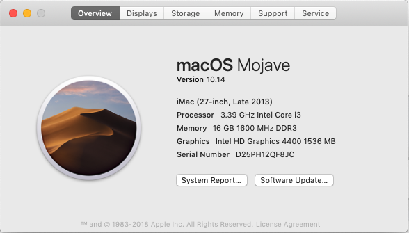

Τελικό αποτέλεσμα:
Όλα αυτά στον δοκιμαστικό σκληρό δίσκο (HDD). Τώρα πρέπει να επαναλάβω την διαδικασία στον κανονικό μου δίσκο (SSD).
Η λύση!
