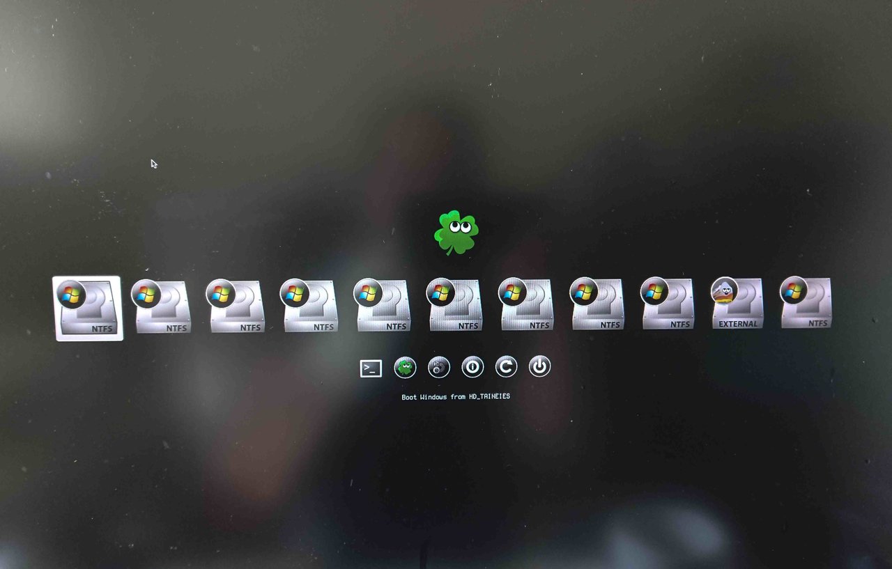

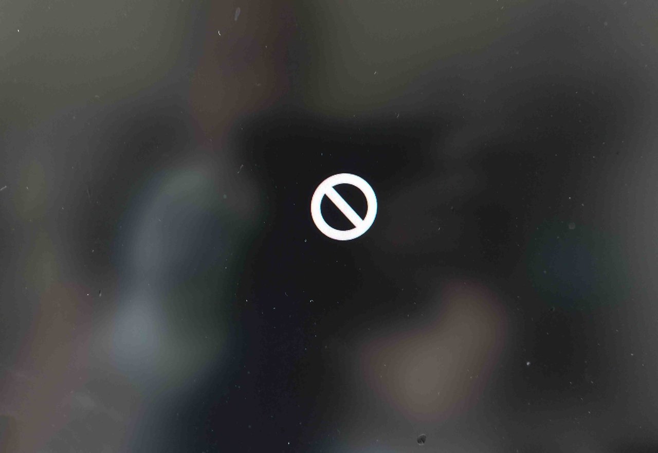

Παιδιά αν μπορεί κάποιος να βοηθήσει, παλεύω να στήσω Hackintosh όμως καταλήγω στα παρακάτω.
...δινοντας -v μου δειχνει error page 1500
Επεξ/σία από Dihen

Κατ'αρχην το hackint0sh δεν ειναι linux .. θελει άλλη προσέγγιση και αν δεν ξέρουμε ούτε το hardware ουτε τι έκδοση και με ποιον τρόπο προσπαθείς κανείς δεν μπορεί να σε βοηθήσει.
Μια αλλη συμβουλή ειναι να βγάλεις τους δίσκους (ξεσυνδέσεις) γιατι δεν ειναι δύσκολο να γινει κανενα ατύχημα,και μια τριτη να κανεις την εγκατάσταση σε εσωτερικο δίσκο με τα bootflags που πρεπει ανάλογα το hardware που έχεις.

Κάνε Boot (σε verbose mode, με το flag-ακι -v) μόνο με τον δίσκο που εγκατέστησες το High Sierra, και βγάλε μια φώτο την οθόνη όταν κολλήσει.

Το Hardware που έχεις θέλει πολύ ειδική αντιμετώπιση και special files στον bootloader που πάρα πολυ δύσκολα τα βρίσκει κανείς,αιτία η MSI μητρική σου.
Φαντάσου ακομα και εγω που εχω κάνει δυο εγκαταστάσεις σε MSI μητρική,και το 2011-3 socket ειναι απο τα πολύ αγαπημένα μου στο Hackint0sh θα τα έβρισκα σκούρα μέχρι να το κανω να boot-αρει.. Δυστυχώς δεν θυμάμαι περισσότερα για να σε καθοδηγήσω,ψάξε όμως στοχευμενα την μητρική σου για να βρεις άκρη.
