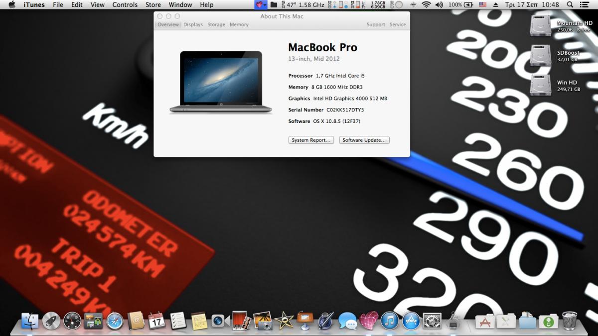

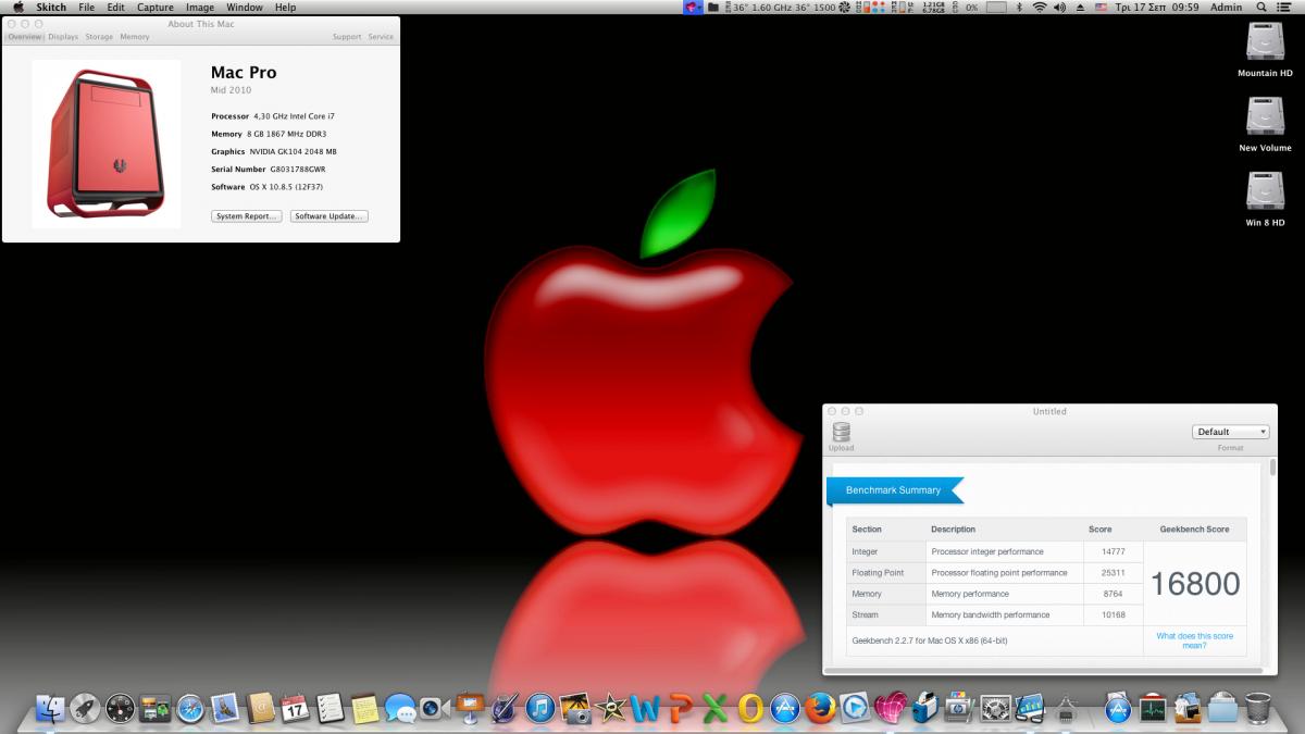

MoviemakerGr Δημοσ. 17 Σεπτεμβρίου 2013 Δημοσ. 17 Σεπτεμβρίου 2013 (επεξεργασμένο) 10.8.5 Done στον σταθερό. β.δυσκολιας 1/10 10.8.5 Done στα φορητα. β.δυσκολιας 3/10 Επεξ/σία 17 Σεπτεμβρίου 2013 από MoviemakerGr 1
