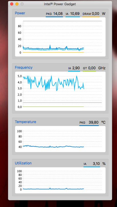

sakis697 Δημοσ. 17 Μαΐου 2018 Δημοσ. 17 Μαΐου 2018 Να σας πω κ εγω κατι τρελο που συμβαινει με το συστημα μου. Ολα πηγαιναν ωραια καλα μεχρι που ενας φιλος παρατηρησε οτι εχω υψηλες θερμοκρασιες. 50 βαθμους περιπου. Δοκιμασαμε τα παντα κ καταληξαμε οτι η ψυκτρα που ειχα δεν λειτουργουσε σωστα. Την εστειλα στο σερβις, μου επεστρεψαν τα λεφτα και αγορασα την Corsair Hydro H55. Μεχρι να ερθει η υδροψυξη εβαλα την stock την απλη και ειχα 40αρια. Με το που κουμπωνω την Η55 βλεπω 30-31 και λεω εδω ειμαστε. Ολα πανε καλα. Στα καπακια κανω το security update 10.13.4, λογικα δεν εχει σημασια αλλα το αναφερω, και καναμε κατι geekbench. Μετα απο ολα αυτα παρατηρω οτι παλι εχω υψηλες θερμοκρασιες. Σημειωνω οτι εγινε και καθαρη εγκατασταση. Τωρα σε idle εχω αυτες τις θερμοκρασιες. Μεσα σε μια ωρα που εκανα εγκατασταση κατι εφαρμογες εχω αυτο το γραφημα. Τι κανω λαθος; Εγω τον χειμωνα ειχα 30αρια και ειναι διπλα στο καλοριφερ. Δεν μπορει τωρα να εχω τοσο αυξηση στις θερμοκρασιες. Ακομα και στο bios η θερμοκρασια ειναι στους 36 βαθμους και εχω στο full speed την αντλια και εναν ανεμηστηρα απο την αντλια.

Piterakos83 Δημοσ. 18 Μαΐου 2018 Δημοσ. 18 Μαΐου 2018 Στις 5/17/2018 στις 8:06 ΜΜ, sakis697 είπε Να σας πω κ εγω κατι τρελο που συμβαινει με το συστημα μου. Ολα πηγαιναν ωραια καλα μεχρι που ενας φιλος παρατηρησε οτι εχω υψηλες θερμοκρασιες. 50 βαθμους περιπου. Δοκιμασαμε τα παντα κ καταληξαμε οτι η ψυκτρα που ειχα δεν λειτουργουσε σωστα. Την εστειλα στο σερβις, μου επεστρεψαν τα λεφτα και αγορασα την Corsair Hydro H55. Μεχρι να ερθει η υδροψυξη εβαλα την stock την απλη και ειχα 40αρια. Με το που κουμπωνω την Η55 βλεπω 30-31 και λεω εδω ειμαστε. Ολα πανε καλα. Στα καπακια κανω το security update 10.13.4, λογικα δεν εχει σημασια αλλα το αναφερω, και καναμε κατι geekbench. Μετα απο ολα αυτα παρατηρω οτι παλι εχω υψηλες θερμοκρασιες. Σημειωνω οτι εγινε και καθαρη εγκατασταση. Τωρα σε idle εχω αυτες τις θερμοκρασιες. Μεσα σε μια ωρα που εκανα εγκατασταση κατι εφαρμογες εχω αυτο το γραφημα. Τι κανω λαθος; Εγω τον χειμωνα ειχα 30αρια και ειναι διπλα στο καλοριφερ. Δεν μπορει τωρα να εχω τοσο αυξηση στις θερμοκρασιες. Ακομα και στο bios η θερμοκρασια ειναι στους 36 βαθμους και εχω στο full speed την αντλια και εναν ανεμηστηρα απο την αντλια. ο επεξεργαστής σου τρέχει μονίμως τόσο ψηλά (3.7-4.0 ghz); αν ναι έτσι εξηγούνται οι θερμοκρασίες (αν και δε μου φαίνονται ψηλές προσωπικά) Τρέχεις native appleintelcpupowermanagement.kext ή τροποποιημένο;
sakis697 Δημοσ. 18 Μαΐου 2018 Δημοσ. 18 Μαΐου 2018 26 λεπτά πριν, Piterakos83 είπε ο επεξεργαστής σου τρέχει μονίμως τόσο ψηλά (3.7-4.0 ghz); αν ναι έτσι εξηγούνται οι θερμοκρασίες (αν και δε μου φαίνονται ψηλές προσωπικά) Τρέχεις native appleintelcpupowermanagement.kext ή τροποποιημένο; Αυτες οι θερμοκρασιες ειναι με κλοκαρισμενο στα 5Ghz. Λες δεν υπαρχει καποιο προβλημα δηλαδη; Νομιζω το τρεχω native
Piterakos83 Δημοσ. 21 Μαΐου 2018 Δημοσ. 21 Μαΐου 2018 οκ τσέκαρε αν δουλεύουν τα power states του επεξεργαστή με το hardware monitor. Αν δηλαδή ο επεξεργαστής σε κατάσταση ηρεμίας κάνει downclock πιο κάτω από τα 3,7ghz (πχ στα 2)
sakis697 Δημοσ. 22 Μαΐου 2018 Δημοσ. 22 Μαΐου 2018 21 ώρες πριν, Piterakos83 είπε οκ τσέκαρε αν δουλεύουν τα power states του επεξεργαστή με το hardware monitor. Αν δηλαδή ο επεξεργαστής σε κατάσταση ηρεμίας κάνει downclock πιο κάτω από τα 3,7ghz (πχ στα 2) Σε ολο το γραφημα που σε παραθετω ειμαι σε κατασταση ηρεμιας. Δηλαδη ναι μεν εχω ανοιχτο chrome viber torrent αλλα δεν πειραζω τον υπολογιστη καθολου.
Piterakos83 Δημοσ. 23 Μαΐου 2018 Δημοσ. 23 Μαΐου 2018 για τις συχνότητες που τρέχεις είσαι νορμάλ από θερμοκρασίες. Όμως δε βλέπω να πέφτει κάτω από τα 2,8ghz, ίσως βέβαια και να ευθύνονται οι εφαρμογές που έχεις ανοικτές. Κανονικά σε κατάσταση πλήρης ηρεμίας ο επεξεργαστής έπρεπε να τρέχει κάπου στο 1ghz πάνω-κάτω. Δοκίμασε να κλείσεις τα πάντα για να δεις αν θα κατέβει εκεί
